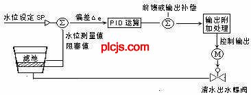

3.1 恒水位控制原理
    滤池的恒水位控制如图1所示。
每个滤池将滤池水位检测值和水位设定值进行比较,得到水位偏差信号Δe,经PID运算后把输出信号送给输出附加处理程序,再输出给出水阀的伺服电机以控制出水阀的开度。开度增大的数值是由一定累积时间内水位上升的速度及水位偏差共同决定的。若进水流速越快,出水阀开度就越大,反之越小。PID运算的目标是把水位保持在设定值,附加值可作为补偿添加到输出控制中。输出附加处理程序是把PID的运算结果按一定的规律输出给清水阀伺服电机。
