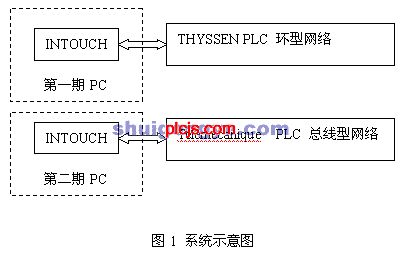

  前言 茂名市自来水公司河东水厂已建成两期,两期的工艺和设备都由国外引进,控制系统均采用由PLC(可编程逻辑控制器)和PC(个人电脑)组成的计算机集散控制系统,自动化程度较高。由于两套系统采用的通信协议不同,所以它们没能很好地整合,它们之间没有数据通信,这给生产控制、生产报表的编制和值班人员的操作带来一定困难。鉴于上述情况,我们决定利用以太网和监控组态软件INTOUCH来实现它们的连接,使之成为一套完整的系统。
  一、 系统组成及存在问题
  两套系统采用不同的PLC,两者网络拓扑结构不同,通信协议不同(采用厂家自己的协议),第一期采用的是THYSSEN PLC,网络拓扑结构为环形结构,通信协议采用T800;第二期采用Telemecanique PLC,网络拓扑结构为总线型,通信协议是FIPWAY。系统连接图见图1。
  两期的监控组态软件都采用INTOUCH ,只是版本不同,这是一套由wanderware 公司出品的组态软件包,主要包括两部分的功能程序:开发环境 windowmaker和运行环境windowviewer,另外还有很多实用工具,NetDDE(网络动态数据交换)就是其中之一,它是microsoft windows的DDE(Dynamic Data Exchange,动态数据交换)的扩展,不同之处是它用于网络而后者用于单机。
  由于是两套各自独立的系统,两者之间没有通信,数据交换只能靠手工完成,既不准确,又不及时,在操作中,操作人员必须不停地奔波于两套系统之间,生产报表的编制要人工合成,不够方便,不能实现水厂的全自动控制。
  考虑到两期系统所采用的PLC、网络拓扑结构和通信协议不同,若直接从PLC方面着手,技术难度高,工作量多,投资大,耗时长。经研究,最终决定直接从INTOUCH着手,利用其基于以太网和TCP/IP协议的网络功能来实现它们之间的连接。

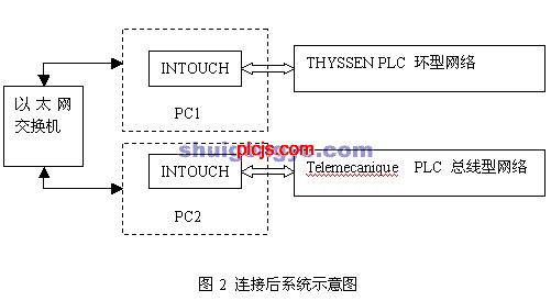

  1、 组建以太网
  首先,用交换机组建一个以太网,将一期二期的监控PC分别命名为PC1和PC2,系统示意图见图2 。
  在PC1和PC2上分别安装TCP/IP通信协议、NetDDE程序及完成其它一些辅助工作。

  原来各自独立的两套系统通过INTOUCH实现了在线的有机连接,可以在以太网TCP/IP协议的统一通信标准和NetDDE下实现在线的数据交换,在线的相互操作。
  例如第一期矾耗参数名为ALU0101, 第二期矾耗参数名为PLC1_ALU,总矾耗参数名为TOTAL_ALU,则可直接用公式
  TOTAL_ALU= ALU0101+PLC1_ALU
  方便求出总矾耗,而以前总矾耗要人工离线计算。
  又如,为保证清水池有足够多的水,两期滤池不能同时进行反冲洗,这时滤池在冲洗前必须先进行检测,若其它滤池不进行反冲洗则其可进行反冲洗,反之则发出一个等待命令,等其反冲洗完后再行反冲洗。
