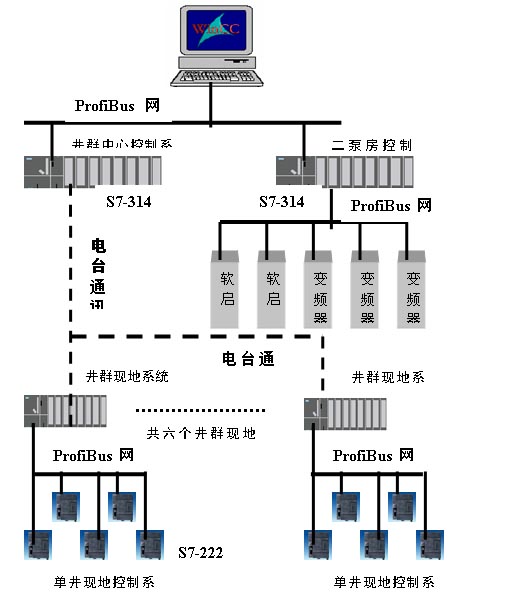

供水系统总体按现地站单井单元,现地站井群系统,上为中心控制站,中心总控系统四部分来设计,系统总体框图如图1所示。
图1系统总体框图
2.1现地站单井控制系统

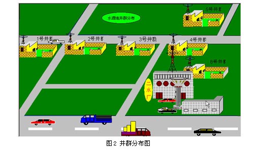

现地站单井控制系统PLC使用S7-222,现地站井群控制系统PLC使用S7-314。两者以Profibus现场总线相连,在预定的信息周期内交换信息。现地站单井控制系统接收井群现地集中站S7-314的控制信号,完成整个单井系统的数据采集,实现对电机的手动、本地集中及远程控制,通过CP 340 通讯处理器和无线数传电台FC-201与上位中心控制系统相连,完成整个井群现地集站的数据采集和传送。井群画面如图2所示。
现地站井群PLC软件程序主要是与下位(各个单井)的通讯处理程序、与上位的通讯处理程序、井群泵启停本地集中控制程序、井群泵启停本地远程控制程序。
2.2二泵房控制系统
二泵房系统负责直接向城市供水,二泵房内PLC采用西门子S7-314可编程控制器,通过Profibus现场总线与上位机相连,它是泵房内控制柜的核心,接收上位机的控制信号控制变频调速,实现对电机启动、停止、复位等信号的逻辑控制;对压力、流量、水位、电流、转速等信号的采集和数值转换并回传到上位机,接收上位机的阀门开度控制信号实现供水优化;对电机等设备的过流、过压保护等等。
2.3上位中心控制站
作为现场所有单井的集中控制中心,担负着现场所有单井液位、压力、电压、电流及各井泵运行状态等信息的集中存储、管理,同时,作为集中控制中心,担负着现场所有单井泵的远程启停集中控制。另外,上位中心控制站PLC还担负着与总控室监控中心的实时数据交换。上位中心控制站PLC一方面根据水厂蓄水池液位进行远程自动启停井泵,根据总控室监控中心控制命令进行现场泵的启停。另一方面采用循环轮巡的方式,实时采集单井各现场数据。中心控制站PLC与下位井群PLC通过无线数传电台方式进行通讯。程序主要完成压力检测,供水泵的软启停及频率检测控制等功能。
2.4总控室中心总控系统
所有水源地单井泵的启停供水以及水厂输水泵的变频恒压输水均由总控室中心控制系统来控制,实现整个系统的合理调度、管理及监控。总控室中心控制单元选用带PROFIBUS-DP网卡(CP5611)接口的工控机WINCC为总主站,通过Profibus现场总线与二泵房的S7-314和井群中心的S7-314相连,通过二泵房的S7-314在每一个信息周期内收集变频器状态、阀门状态、压力、流量、水位等信息并且控制阀门,以配合控制各水泵的启停及转速,达到优化的目的。形成多级远程分布式控制系统。总控室中心控制系统主要实现功能为:实时数据采集、数据分析及处理、控制调节功能、画面显示、远程通信、人机对话、安全验证。监视画面包含有水源地所有泵站的运行情况、供水流程等,一屏显示一个画面,而且系统采集的各数据信息能在相应的动态画面上实时显示。每个画面都有画面切换控制按钮,可以方便的实现画面切换和各种操作。
