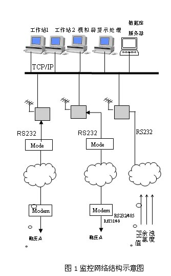

根据以上功能分析,可以将系统设计为C/S(客户/服务器)模式,各水厂和加压站设立下位机,负责预处理现场测量点传感器采集的数据,然后通过RS-232将预处理数据传送给监控中心的上位机。上位机对接收到的数据进一步判断,存在越限报警的便启动报警处理方案,并对采集的所有数据分类存储到数据库中。图1是监控网络的组成结构示意图。
3 串口通信的实现
 各测量点测得的数据的是通过RS-232标准串行接口传送到监控中心的,因为RS-232驱动能力太低,所以使用了MODEM作为中继器。监控中心读取到这些数据之后,再根据预定义好的规约分析数据,做出报警判断及进行数据存储。监控中心软件运行在Windows 2000操作系统下,为了方便对数据库编程,可以采用Delphi(Windows平台下的可视化软件开发工具)作为监控软件的开发工具。在Delphi中编写串口读写程序的方法基本可以分为两种,一是采用封装了串口读写方法的控件,二是直接调用Win32 API。使用已有控件可以提高编程效率,只需要几条简洁的语句就可以实现串口的读写,但是灵活性太差,不能完全按照个人意愿读写串口,并且有些控件的健壮性也没有得到充分的验证,所以本系统程序编写采用Win32 API(应用编程适配器:Windows的32位应用程序编程接口,一组调用操作系统或其他程序而获得访问服务的例行程序)完成。
