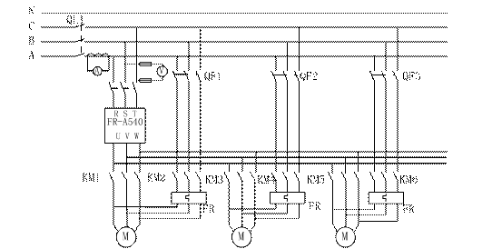

采用一拖多的方式,每台电机水泵既可工频运行又可变频运行。主回路如图1。
图1      主回路图

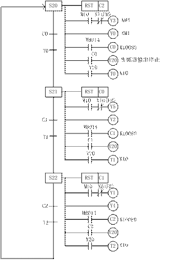

变频器用水高峰期3台水泵一台工频运行一台变频运行另一台处于待机状态,并每周循环一次,既便于维护和检修作业,又不至于停止供水。利用PLC编程可实现此功能。状态转换图如图2。一般用水时段有一台水泵处于变频状态,其中应特别注意,为了保护机电设备在工频——变频状态切换过程中应先将变频器输出停止,延时1s时间后再启动,此时可能会出现短暂失压现象,但实际应用中这种影响并不明显。
 图2    多泵循环的PLC编程方法

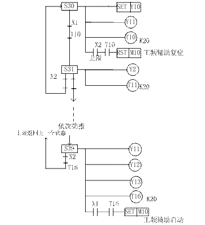

这种控制方式下,当前水位若在下限则PLC输出高一级的变频信号给变频器,当七段速度均启动工作但仍未达到上限,则启动工频。若已达到高水位,则PLC输出低一级的变频信号给变频器。相应的状态转换图如图3。
 图3利用变频器本身的多段速度控制功能实现恒压供水
