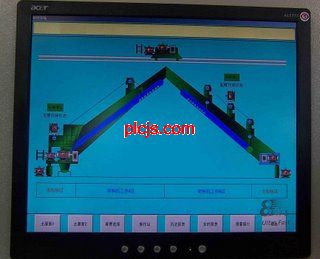

一. 电器故障:
    所有故障均独立接入PLC进行判断,并通过上位机显示。
1. 断路器故障;
2. 热继电器故障;
3. 绳弛开关动作(副臂LS17, LS20, 主臂LS18,);
4. 主耙臂拉绳事故开关(LS12,LS13);
5. 副耙臂拉绳事故开关(LS15,LS19);
6. 主臂和副臂链条旋转控制器故障(Z1-1,Z1-2)
7. 耙料机在左右极限位置(LS3,LS6);
8. 耙料机行走跑偏;
在以上任一故障状态下,耙料机PLC控制系统将关断所有输出,并输出故障信号于控制台,上位机将显示报警原因;

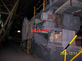

二. 手动工作
1. 主臂和副臂链条
2. 主臂和副臂强行高速升降
3. 主臂和副臂强行低速升降
4.耙料机行走
5.主臂和副臂联动下降(选择本操作时主副臂不能上升,只能下降,下降时间由选择开关SS7确定)
三. 自动工作
    在料堆耙平后即可进入自动工作,耙料机自动完成耙臂链条启动, 耙料机左行或右行,行走到位后的主副啪臂下降,再行走的工作循环;
四. 工控机通过无线通讯,远程监控记录耙料机的运行状态;操作耙料机的启停.
