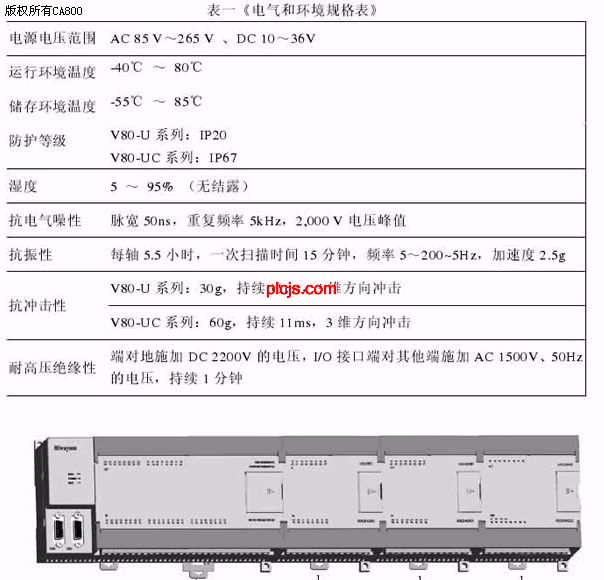

  V80-U 的性能指标如下:
 V80-U 系统结构与 V80 标准系统结构一致,技术指标和软件性能也与标准系统一致。V80-U 采用模块化结构,由一个本体单元和多个扩展单元构成,如下图所示。
  V80-U 是在宽温系列的基础上改进而来,符合国军标 GJB150、GJB151A/152A,实现了高低温运行、储存、抗振、抗冲击、抗电磁干抗等方面的全面提升。

  1、温度范围
  对 V80 标准型设计进行相应的改进,首先是结构材料的更换,包括 PCB 板材、塑料、开关、端子全部更换成军用级材料,保证在极端恶劣的环境下可靠的工作;然后是电子元器
  件采更换为军用级的电子元件,包括电容、光耦、继电器在内的一些比较敏感的器件;最后是所有内部的接插件,为适应军标宽范围的应用将全部选用镀金的接插件,部分更是改成直接焊接,以减少冲击和温度变化造成的接触不良等。
  2、抗冲击、抗振动
  为了能达到军标的要求,我们在各层电路板上灌封了防火导热抗振硅胶。
  3、防水防尘
  目前为达到防水防尘的目的,V80-U 采用将 PLC 内置于防水防尘的电控箱内的方式,并且在 V80-U 模块内加灌硅胶。
  4、抗电磁干抗
  目前 V80-U 在抗快速脉冲群方面可以抵抗 5KHZ、10KHZ、100KHZ 的快速脉冲群达3000V 之高,其它的如静电、浪涌等方面也达到 IEC61131-2 的标准。
  5、宽电源范围
  直流输入范围可达 DC18"36V,交流输入范围可达 AC85"265V。
