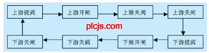

  船闸电气自动控制主要是根据船闸的闸阀门的门型、启闭机的类型、输水的形式及过闸工艺要求等来控制闸阀门启闭机组的运行及进出闸信号的转换、涨泄水语音广播等。目前,苏北运河各船闸中闸门多为人字门,少数船闸是横拉门(只有刘山、邵伯和施桥船闸三家),阀门都是平板式提升门。人字门和阀门多采用电力液压驱动启闭机,这类电气控制的主要对象是液压泵站的电机接触器线圈和液压阀件线圈;横拉门采用的是电动机械传动启闭机,这类电气控制的主要对象是启闭电动机和电磁制动器的接触线圈或可控硅触发电路[1]。输水系统均采用短廊道集中输水形式,因苏北运河各船闸的水位落差均在3~5m之间(宿迁闸小一些,1~2m左右),涨泄水时间为5~8min。过闸工艺流程,苏北运河各闸是一致的,如果以闸阀门关终及下游水位为初始状态,则过闸的工艺流程框图如图1所示。
图1
  图1 船闸工艺流程图
  2.2 运行闭锁控制要求
  上述流程当中有着严格的运行闭锁要求。
  (1) 上游的闸阀门未关到位,下游阀门不能开启,同样,下游的闸阀门没有关到位,上游阀门不能开启;
  (2) 上游阀门开启之后,只有待闸室水位与上游平齐,才能开启上游闸门,闸门开到边后,出闸信号灯应为绿色。同样,下游阀门开启之后,只有待闸室水位与下游平齐,才能开启下游闸门,闸门开到边后,出闸信号灯应为绿色;
  (3) 关阀应再闸门开到边之后,自动或手动操作完成;
  (4) 当闸室船舶全部出完之后,进闸信号才能转换成绿灯,通知船舶进闸,面出闸信号应变成红灯;
  (5)闸门关闭,应当由现场值班人员在船舶进入闸室之后手动操作,此时进闸信号灯应由绿色变成红色,禁止船舶再进闸;
  (6) 船闸一旦发生故障,要有紧急切断电源或开关闸阀门的应急措施。
