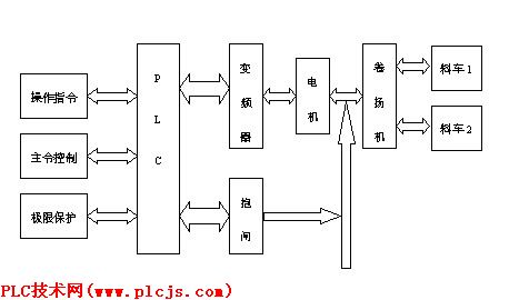

1、新系统构成框图:
2、电气部分改造过程:
    在不改变原来工人操作习惯的前提下,增加一台S7-224的PLC,保留原来电机,将其转子滑环短接,拆除调速电阻,保留原来主令控制器,在轨道斜面安装两个行程开关,作为料车位置的极限保护。
3、新系统工作原理:

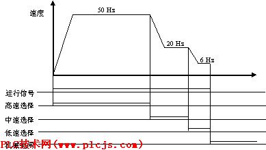

    操作工发出料车1上行指令,选通变频器的固定频率50Hz,变频器由0Hz开始提速,开启抱闸,直到全速运行;随着电机的转动,主令控制器的K1闭合至PLC,由PLC发出中速指令,选通变频器的固定频率20Hz,电机以中速运行;当主令控制器的K2闭合时,选通变频器的固定频率6Hz,电机以低速运行;当主令控制器的K3闭合时.说明料车已经达到终点,变器封锁输出,同时关闭机械抱闸,料车l送料完毕。料车2重复如上过程。
4、速度曲线;(以料车1上行为例)
