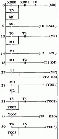

    交通信号灯控制系统即十字路口红、黄、绿交通信号灯的控制。控制要求如下:按下启动按钮,交通信号灯开始工作,东西方向绿灯亮56S,同时南北方向红灯亮60S,东西方向绿灯亮56S后,闪烁2S,然后过渡到东西方向黄灯,黄灯亮2S;之后东西方向红灯亮60S,南北方向绿灯亮56S后闪烁2S后,随之黄灯亮2S后灭......
    I/O分配如下:
      输入               输出
    启动 X0    东西绿灯 Y1  南北红灯 Y5
    停止 X1    东西黄灯 Y2  南北绿灯 Y6
               东西红灯 Y3  南北黄灯 Y7
    部分控制程序见图1。
图1 交通信号灯控制系统部分程序
