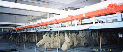

在信息革命的大潮中,行业自动化系统不仅要求具有高质量、高性能,而且还要求系统能全面地将新思想、新控制策略揉合在系统中。
      针对以上缺陷,我中心采用集散控制的思想,利用研华工控机作为上位监控机,采用先进的日本OMRON的PLC为下位机实现现场控制,用远程福州市邮政枢纽转运、包裹推挂控制系统原采用的是传统的单机集中控制,采用单片机及分立元件作为控制核心,现场布线及维护量大,整机分拣故障率高,效率较低。
   I/O采集信号及控制执行机构,形成主机和远程I/O组成的分布式集散控制系统。由于PLC具有很强的自检和抗干扰能力,从而保证了系统的可靠性;主机与远程I/O采用ControlLink网络减少了现场布线量,也减轻了维护量,更提高了系统可靠性和稳定性。改造后,系统的可靠性和生产效率大大提高,整机生产率提高到1200袋/小时,实物分拣差错率小于0.1%,重袋释袋率大于99.9%,空袋释袋率大于99%,使得其年新增利润648万元,而且减少了工作人员,节省工资约28万元/年,社会效率和经济效率明显。
