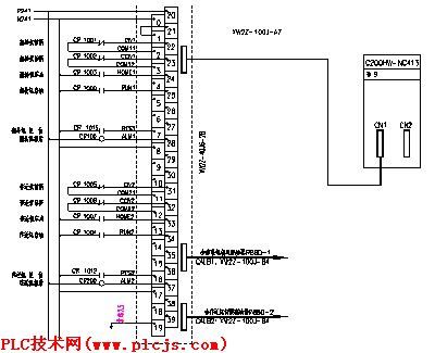

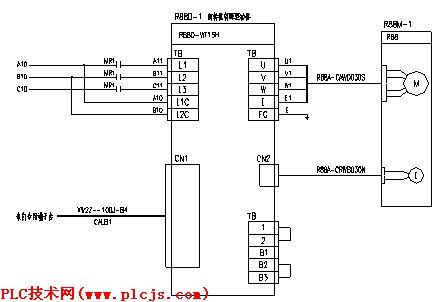

●伺服放大器接线示意图:

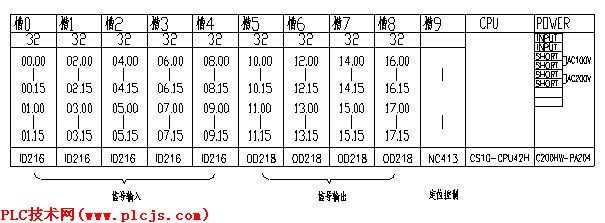

●伺服中继单元及定位模块配置图:
 2、硬件配置:
2.1 CPU机架:
    CPU单元选用目前欧姆龙最新型的中型PLC该PLC的优点在于处理速度快通讯能力强等优点,配置如下:CS1G-CPU42H,底板CS1W-BC103,电源单元C200HW-PA204,编程电缆XW2Z-500S-V、输入单元C200H-ID216、输出单元C200H-OD218;以及NT31C系列的人机界面。
    定位模块C200HW-NC413,集电极开路输出,4轴定位控制,高速启动性能,可以使用WINDOWS专用NC支持工具(CX-POSITION),在记忆运转时可以控制100点每轴。
2.2 伺服放大器
●伺服放大器选用R88D-WT50H(5KW)、R88D-WT15H(1。5KW),再生制动电阻R88A-RR22047S。伺服放大器的选择主要是依据系统的负载转距、速度等。对于转动惯量较大的负载,要求安装外接的再生制动电阻,按照发热功率进行选择。
●伺服放大器参数设定:

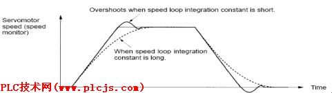

Pn100:速度闭环增益,调整伺服系统的刚性
Pn101:速度环时间积分常数
Pn102:位置环增益,调整系统的相应性满足机械刚性
Pn103:惯性比率,设定机械系统的惯性和电机惯性的比率

    ●定位模块C200HW-NC413的参数可以通过编程软件进行设定,也可以通过程序进行传送,本项目采用程序传送,目的是为了保证在模块出现故障时,一般的电气维修人员即可以对模块进行更换,不需要技术人员对参数进行重新设定,以下是X轴参数进行程序设定的样例,Y轴、Z轴、U轴可以参照编写,对不使用的轴参数要进行相应的修改,否则会出现错误报警。
