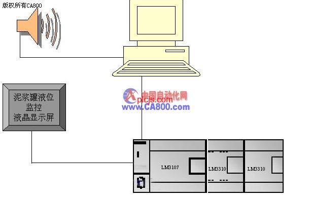

  2、系统组成
  系统由1块40点的高性能CPU处理器LM3108(24点开关量输入和16点晶体管输出)、2块4点模拟量输入模块LM3310、1个3.7寸的液晶显示屏MD204L(支持4行×12中文字符显示)和功能强大的上位机组态软件Focsoft 3.1组成,实现对钻井泥浆液位监控和井涌、井漏异常显示与报警及数据归档存储等功能,完成PLC自动化控制以及计算机自动化管理。
  井场泥浆罐液位监控系统的泥浆罐管理数量为1到8个,用于检测泥浆罐储液量的传感器在每个泥浆罐上采用1个非接触式超声波液位传感器,最大可有8路模拟量输入被LM3310采集。CPU模块上的两个串行通讯口分别连接上位计算机和数据显示器MD204L,用于对PLC编程和传输数据。
  井场泥浆罐液位监控系统由上位计算机监视系统和下位PLC两部分组成,上位监视系统主要完成对现场设备运行参数的监视、处理和存储,PLC 主要完成数据的采集和对现场设备的控制。
  上位监控计算机接收PLC上传的泥浆罐液位数据,并对数据进行处理,以数值和图形的方式显示设备运行状态和运行参数。若运行参数或运行状态发生异常,系统对异常数据进行报警,提醒工作人员进行处理。
