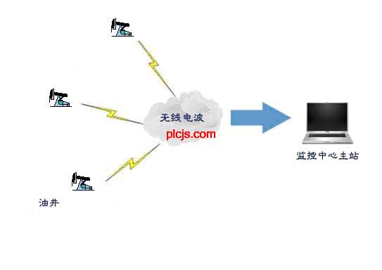

  基于紫金桥监控组态软件示功图的油井无线巡控系统,采用无线数传电台的形式在油井与主站
之间形成通信网,有效的解决了因油井分布分散而造成的突发事件处理不及时的问题;数据直接传送到主站,避免信息采集中因人为因素造成的损失;采集信息实时性强,能够实时掌握现场的生产情况。
  解决方案
  利用井口数据采集器采集油井的状态、产量、示功图、电流图等参数,经过数传电台将数据传递到采油厂主站的实时数据库中。紫金桥监控组态软件利用自身的示功图组件,将实时数据库中的数据,显示为现场的实际示功图曲线和电流曲线,并提供相应的存储、查询、数据显示、打印以及放大缩小等功能。

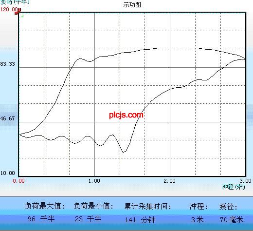

  紫金桥示功图组件简介
  示功图就是以抽油机光杆所承受的负荷为Y轴,以光杆的位移为X轴所绘制的平面曲线图形。
  示功图对油井监控极为重要,应用示功图的比较和分析诊断技术,对深井泵和油层生产状况进行分析,可达到优化抽油机井控制模式和参数的目的。
  根据抽油机的结构特点,负荷传感器安装在光杆的提升座上,位移传感器安装在采油机曲柄轴上部。通过角位移的变量,将光杆的升降负荷量转换为线性位移的曲线。现场绘制示功图的标准与专用测井仪器测出的示功图完全吻合。
  X轴:是指抽油机运行的一个冲程,从最低点到最高点的距离,一般为3米、3.5米、4米,或更高。X轴是一个可变的值,根据实际情况设定。单位为米,所以显示X轴位移的坐标信息为(米)。
  Y轴:Y轴为负荷,单位为KN,在抽油机的运行过程中负荷是不断变化的。显示Y轴坐标信息单位为(千牛)。
  曲线说明:一个抽吸周期内由负荷与位移形成的封闭曲线,分为上行程和下行程。
