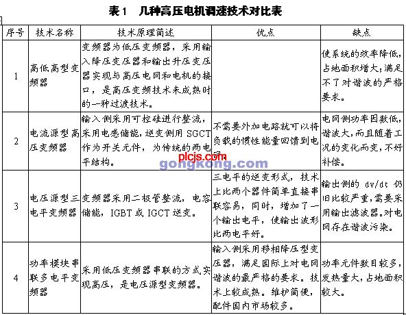

  目前,从国内和国外的变频器市场上看,高压变频器基本应用4种技术(如表1),从表中可以看出,多级串联电压型变频器是目前最为成熟和先进的技术。

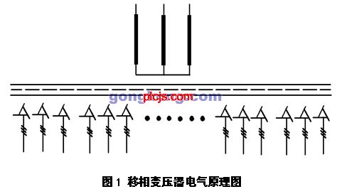

  该设备采用免维护设计,使用寿命15年。该设备的突出特点为应用移相隔离变压器技术和高压旁路技术。移相变压器电气原理如图1所示,变压器原边绕组为6kV, 副边共24个(非自动旁路功能需要18个),绕组分为三相。每个绕组为延边三角形接法,分别有±5o 、±15o 、±25o 等移相角度,每个绕组接一个功率单元。因此移相隔离变压器能够有效抑制电网侧的电流谐波和变频部分的谐波注入电网,输入电压和电流之间没有相移,可以省掉谐波抑制环节和无功补偿装置,设备功率因数高,变压器绝缘耐热等级达到H级,最高允许温升180℃,耐热余量较大。

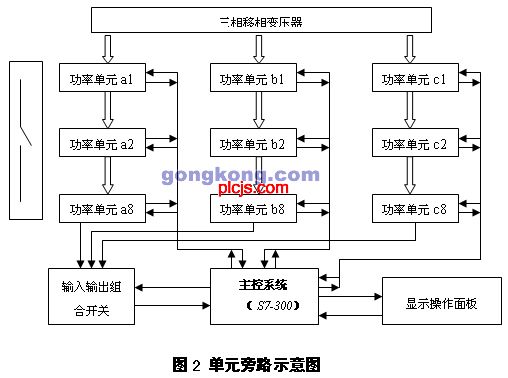

  高压旁路技术原理见图2,每相6个为工作单元,另外2个单元作为旁路热备用。当设备单元故障时,自动切换到本回路内的其他热备单元,由计算机控制实现无扰动切换。因此,在连续运行的情况时,最多在6个单元损坏的情况下(每相损坏两个),保证连续工作。

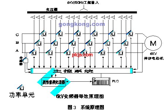

  高压变频器采用单元串联多电平拓扑结构。由若干个低压变频功率单元串联的方式实现直接高压输出,高压主回路与控制器之间采用光纤连接,保证系统和操作人员安全可靠。

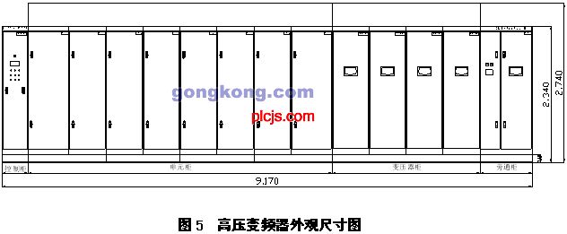

  该设备由1个控制柜、8个单元柜、一个移相变压器柜、1面旁通刀闸控制柜组成,单元柜内共安装24个单元,每项串连8个单元,设备总重量13.5吨,设备占地17m2。
