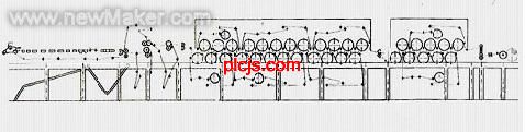

1.1 该机结构简图如图1示。纸机为1760/250 m/min长网多缸文化纸机,生产40~65g/m2高级文化用纸,稳态精度≤0.01%。
佳工机电网
图1 结构简图

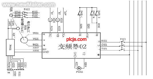

2 控制系统组成
系统原理图如图2所示 。该纸机传动系统采用由S7-226小型PLC作为系统的控制中心;由功能较强大的森兰SB80系列变频器为驱动单元,频率分辨率为0.01Hz以上;变频专用电机作为执行单元;欧姆龙编码器提供速度反馈信号,使纸机传动在速度闭环运行模式下,从而使控制系统稳速精度达到0.01%。由PLC通过西门子MODUBUS协议、RS485网络与变频器实现速度链功能、速差控制、负荷分配功能、总车速升、降、各分部点的速度升、降及紧纸、松纸等功能,较理想地满足纸机正常工作的需求。
