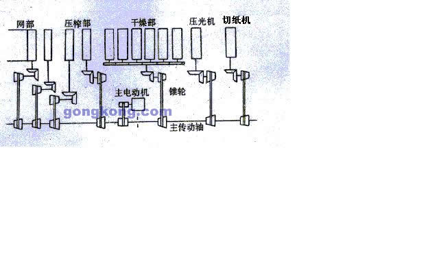

  原有纸机采用单直流电机总轴传动,通过机械分配转速的方式,如下图所示。由于在生产过程中机械磨损、皮带的打滑等因素,造成速度匹配失调,容易形成断纸、厚薄不均等现象。同时由于现场高温潮湿,使直流电机维护量增加。为了优化产品质量,提高劳动生产率,取消直流电机及其动力的机械传动部分,在每一个传动分部安装交流电机,采用交流分部传动方式。

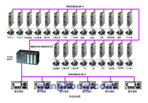

  1.系统结构如下图所示:
  2.系统原理概述:
  通过交流变频器控制每个传动电机的转动速度,经过减速箱传递给各个部分的传动轴,电机的转速通过光电编码器反馈回变频器,通过矢量运算,变频器能够确定和控制转矩和磁通的电流分量,从而获得同直流传动相媲美的动态特性。上位控制系统通过总线的通讯方式控制每一台电机的转速,并根据工艺要求实现全线的速度同步、张力控制和加减速控制等,实现整个生产过程的监视与参数调节。
  3.设备组成:
  交流传动系统采用西门子MasterDrives全数字变频调速系统,实现高精度的矢量控制方式。整个系统采用公用直流母线工作方式,由一台整流单元,23台逆变单元等构成。传动电机采用标准4极电机,增量型编码器作为速度反馈装置。每台逆变单元中安装现场总线控制卡CBP,可将调速装置中的各种工作状态和工作参数传送给上级控制系统西门子S7-300 PLC,实现全线高精度的速度同步。整流单元将三相380V的交流电转换成540V的直流电供给逆变器,当系统处于制动状态时,可以通过制动单元制动。
