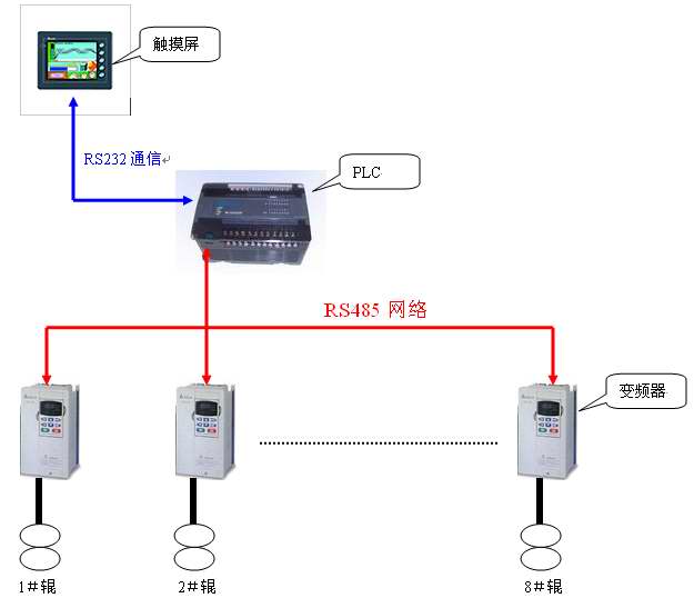

    如上图所示,系统主要有触摸屏、可编程控制器(Haiwell PLC)、变频器等组成。
    工作原理:纸机生产要求的主速度由触摸屏设至PLC,再根据每个辊的速度与主速度的关系计算出每个辊的速度,通过Haiwell PLC高速便利的通信指令发送至每台变频器。
系统优点:
    1、利用Haiwell PLC高速便利的RS485通信,简化了系统的接线,并避免了传统控制中同步控制器无逻辑控制功能,同步控制器与变频器间利用模拟量控制容易受干扰的难题;
    2、Haiwell PLC标准配置2个通信口,1个RS232口,1个RS485口,任何一个口均可作为主站或从站。在本应用中,用RS232口与触摸屏通信,用RS485口与变频器通信;
    3、Haiwell PLC通信速度高达57600Kbps,速度调节同步控制精确。

    1、Haiwell PLC具有浮点数运算指令,最重要的一点是在程序中可直接输入小数点,大大方便了程序的编写与调试。
    2、Haiwell PLC具有Modbus通信指令、HaiwellBUS通信指令及自由协议通信指令,可方便的与各种变频器通信联接。在本应用中,用Modbus指令与各变频器通信;
    3、所有Haiwell PLC通信指令编程方便,无需对特殊位、特殊寄存器进行编程,也无需考虑多条通信指令间的通信时序,多条通信指令可在同一逻辑条件下执行;
    4、可在每个辊的位置放置2个按钮,在跟随主速度的基础上,轻松根据实际要求对速度进行微调控制。
