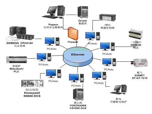

  典型信息化应用:胜利油田集输公司
  该系统由力控®软件对油田的原油库和压气站等生产装置进行网络信息处理。该信息系统集成了多种设备,信息集成使用了OPC、DDE、ODBC、PROFIBUS、MODBUS、RS485等多种网络采集方式进行数据处理,是一个典型的分布式采集、集中管理的大型网络信息化系统。
  胜利油田原油库控制系统主要选用了SIEMENS 控制系统,在压气站中,50万岗位使用Honeywell的S9000型号的DCS控制系统;SW64岗位是美国库伯公司的RR控制器;二次增压岗位使用日本Omron的控制器;离心机岗位是横河CS1000型号的DCS控制系统;配气岗位是美国SIXNET公司的ST-GT-1210控制器;热煤炉岗位控制系统是三菱的PLC;配电岗位设有许继的配电保护及监控系统。
  力控®软件在应用中有效的集成了以上系统,从监测和考核原材料及水、电、气、风的用量入手,减少能耗物耗,对优化生产过程,提高生产运行效率起到了关键的作用。
  系统拓扑图见下:
力控®在企业信息化的应用
  力控®在企业信息化的应用
