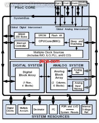

赛普拉斯CY8C21×××~29×××系列的内部结构如图1所示。其资源包括:
佳工机电网
图1:CY8C24423内部系统资源框图
1. 处理器内核
PSoC微处理器CY8C21×××~29×××系列器件使用强大的8位哈佛结构处理器内核(M8C CPU),它具有独立的程序存储器和数据存储器总线,处理器速度可达24MHz。拥有丰富的M8C架构指令,并可进行I/O和内存上的操作。此外系统提供便捷的寻址方式。
CPU内核具有完善的快速乘加能力,PSoC系列所有处理器中都有一个乘法器/加法器(MAC)。MAC系统中作为一个独立的组件,并映射到特定的寄存器地址空间,由输入寄存器和输出寄存器,能执行带符号的8×8乘法运算和32位的加法运算。只要把数据传送到输入寄存器在下一个指令周期,在输出寄存器就能得到运算结果。寄存器加速内存数据交换,大大提高了处理数据的速度。
2. 内存储器
PSoC系列器件拥有灵活的片内存储器,包括4~16KB的快速程序存储器(Flash Program Memory)以及256字节的片内SRAM数据存储器,速内存可擦写100,000次,并可分块实时修改,不同的型号芯片闪存的容量不同。此外,系统具有串行编程功能(ISSP),即在程序头(Programme Pod)或者用户板上的闪存可通过串行的方式,把程序固化到内部程序闪存存储器中。PSoC对片内存储器提供多种保护加密方式。以保证用户敏感信息的安全。这个功能允许用户有选择性的对内存模块的读写操作加锁和写操作保护。这允许对部分代码进行升级,而不会泄漏重要数据。
3. PSoC模块
在每一个PSoC芯片中共有若干个PSoC数字模块。PSoC片内的数字模块减少了多种微控制器类型和外设元件的需求。数字PSoC模块可以配置成各种各样的用户模块,比如时间定时器、实时时钟、脉宽调制(PWM)和死区脉宽调制(DB PWM)、循环冗余核对模块、全双工(UARTS)、串行主从通信(SPI)功能。PSoC软件开发包提供了PSoC模块自动配置,用户只需简单地选择需要功能块,PSoC软件开发包就能产生正确的配制信息和器件数据手册。
在每一个PSoC芯片中还有若干个模拟PSoC模块,芯片内的模拟PSoC模块可以减少CPU复杂的系列编号以及对外设的需求。模拟PSoC模块可以配置许多外设功能,譬如12个PSoC模块可以提供11位△-∑模数转换、8位逐次逼近式模数转换、8位直接模数转换、12增量式模数转换、可编程增益放大器、采样和保持功能、可编程滤波器、差分比较器和片内温度传感器等。PSoC系统包含三种类型的模拟模块:连续时钟模块(CT),A类和B类开关电容(SC)模块。
