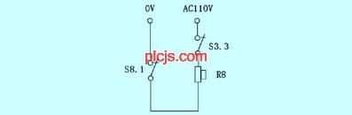

    ZL22D型滤棒成型机组的主控系统式由Siemens公司的PLC和Lenze公司的伺服系统组成。烟腔加热系统是游离于核心控制系统之外。整个加热系统是通过安装面板上的加热按钮来实现该系统的关断与否,并不依据中央控制器的指令。它的设定温度是由该部件本身的感应片的受热膨胀系数所决定,不能够轻易调节。滤棒成型机组烟腔加热系统电路如图1所示。
图1  滤棒成型机组烟腔加热系统电路示意图
    图1中,R8为300W的加热单元,当机组运行时操作员按下面板上的按钮S3.3,烟腔加热系统处于允许加热状态。R8是否进行加热,实际上取决于S8.1的状态。S8.1是一组带接触点的热感应片,就安装在烟腔上。当感应片的温度低于某一温度时,接触片是闭合的,加热回路被接通,整个系统开始加热;而当烟腔温度上升到一定温度后,感应片受热膨胀,使得接触片分开,于是加热回路被断开,加热停止。由于感应片的受热膨胀与冷却收缩,就使得烟腔加热系统的温度可以保持在某一温度范围内。
    但是,这样的设计实际上使得烟腔加热系统与核心控制系统并不同步,而且部件的机械损坏可能会造成加热系统工作异常等问题或隐患。特别是考虑到人为因素的情况下,存在的问题或隐患就可能引起部件损坏甚至人身危险。

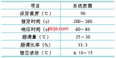

    就该系统而言:例如,在室温26℃的条件下、烟腔加热的设定温度为90℃时,整个温度加热系统的超调量达到了25~30℃,超调比率为27.8~33.3%,稳定时间[5]约为200~260秒,稳态时的温度波动约为±10~15℃,系统响应时间[6]约为60~80秒。具体见表1。
表1 原烟腔加热系统的参考数据

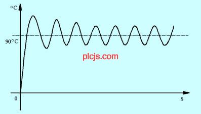

    其系统响应曲线示意如图2所示。从上述数据和曲线图说明该加热系统的控制算法不够理想,稳态温度波动大。温度波动大就容易影响滤棒纸带的粘合质量,加大“脱胶”的概率。

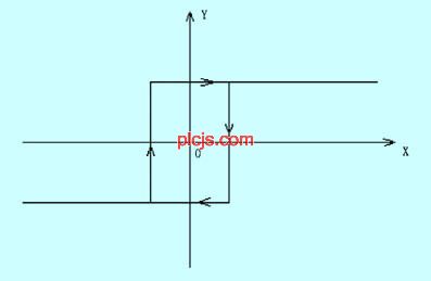

    回环控制又名滞环控制或者回路控制,其控制理论曲线如图3所示。
图3  回环控制理论曲线
    这是一种简单的控制算法,但控制能力不好,特别是该控制算法很容易发生输出结果的振荡状态。这种回环控制算法可以看作是对“1/0”控制算法的一种优化,是一种非常容易实现的控制方案,同时也是比较常用的一种方案选择。
