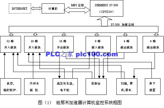

PLC采用模块化设计,其运行程序也可如此。PLC程序的易修改性、可靠性、通用性、易扩展性、易维护性可和计算机程序相媲美,再加上其体积小、重量轻,安装调试方便,使其设计加工周期大为缩短,维修也方便,还可重复利用。我们选用了SIEMENS的S7-300型可编程控制器,主控模块为CPU314,其系统框图如图(1)所示。从图(1)中可以看出,需参与控制的对象有高频发生器,电子枪的灯丝电流,扫描幅度等;此外,还有输出能量调节,束流调节和各种安全连锁信号,总共有60路开关量和14路模拟量,它们分别由各自的传感器产生并被连接至PLC输入接口电路板。

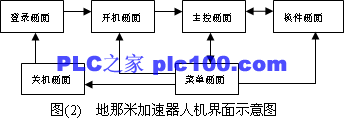

地那米加速器的控制主要有开机﹑关机和换件过程,以及各种模拟量的处理过程;我们选用的人机界面软件为SIEMENS的PROTOOL/PRO V5.22版本。根据控制过程的要求,地那米加速器的控制界面主要分为登录画面﹑主控画面﹑开机画面﹑关机画面和菜单画面,其相互关系如图(2)所示。

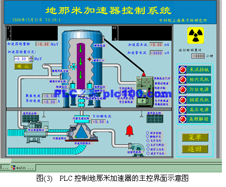

登录画面主要是完成操作人员的确认,只有正确输入用户名和密码的人方可操作加速器。开机和关机界面的主要功能是提供给使用者正确的操作步骤,用醒目的标记显示当前的操作对象以及相关提示。主控界面用于显示当前系统的工作状态,如图(3)所示,包括输出能量和束流的大小及其变化趋势图,各主要工作部件的运行参数值,各主要接触器或电磁阀的工作状态等;主控界面还可显示出现故障的部件及其类别。换件画面只是为了加速器在辐照物件时,中途停下来更换物件之用。菜单画面中包含有消息(故障消息和报警消息)查看,运行参数的历史趋势图,打印消息,步进马达测试等辅助功能。
