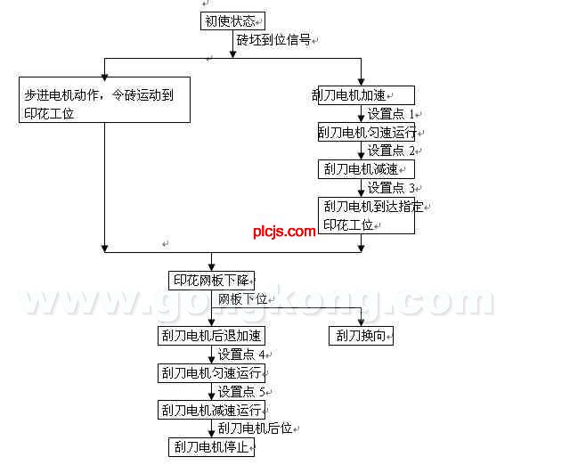

  2、自动状态:设备在正常状态,处于初始位置,当检测到砖到位信号后,启动步进电机进砖,把砖坯输送到印花工位;同时令刮刀电机动作,把釉料均匀分布在网板上。进砖完毕及刮刀动作到印花工位,网板下降、刮刀电机匀速后退,完成印花的一个循环。

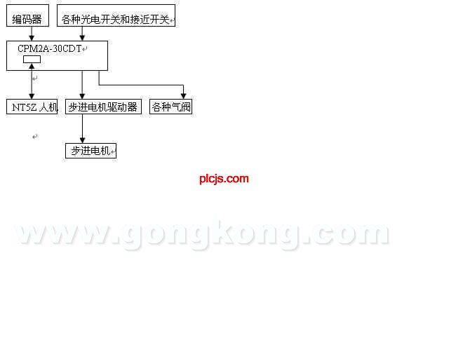

  四、 糸统组成
  (一)糸统组成图如下:

  1、流程图

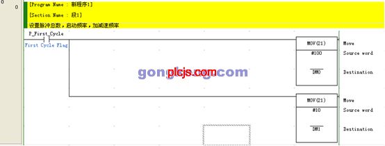

  3、应用程序

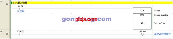

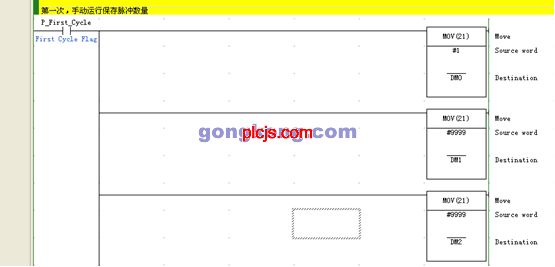

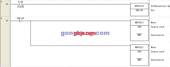

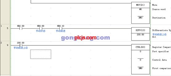

  1)高速计数器:本糸统中,编码器采用增量型,每转发出100个脉冲。在PLC的糸统设置中,设置高速计数器工作模式为:递增,软件复位。采用计数-查看中断方式实现位置判断。在对高速计数器的初使化过程中,应手动令刮刀电机运行一个行程,取得刮刀运行一周需要的总脉冲数,并把总脉冲数存在HR5、HR6通道中,为以后的刮刀运行加、减速位置叛断提供依据(如下图)。图中HR200为手动运行使能触点,仅在花机第一次运行中动作。

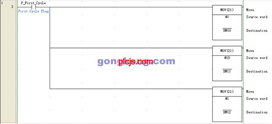

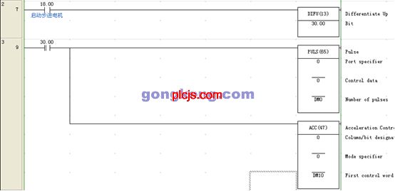

  2)高速脉冲输出:设置脉冲0的当前坐标糸统为相对坐标糸统。有本方案中,使用带有梯形加、减速曲线的脉冲输出方式,使砖坯准确到达指定印花工位。在初使化程序中,设置好输出脉冲总数、脉部的启动频率和加减速变化率。(如下图)
