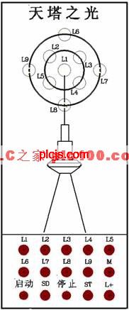

三、天塔之光的实验面板图:图6-7-1
<!--[if !vml]--><!--[endif]-->
天塔之光控制面板
上图中,下框中的L1、L2、L3、L4、L5、L6、L7、L8、L9分别接主机的输出点Q0.0、Q0.1、Q0.2、Q0.3、Q0.4、Q0.5、Q0.6、Q0.7、1.0。启动按钮接主机的输入点I0.0,停止按钮接主机的输入点I0.1。M端与主机的M端相连。
