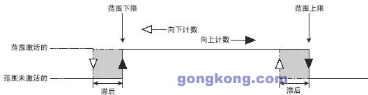

  编码器可能在一个特定位置停止,而后环绕在这个位置“抖动“。这个状态意味着计数器将在一个特定值摆动。如果一个范围界限就在这个摆动区,则相应的范围会随着这些抖动的节奏变为激活和不激活。为了防止输出由很小的摆动在ON和OFF之间切换,高速计数器提供了能分别为每个计数器配置的滞后功能。可以指定滞后为1-255个计数(0001H-00FFH)的范围内,这样计数器在计数器输入信号的摆动时按实际改变处理,从而输出可作相应的控制。
  在PLC的相关DM的设置÷
   在实际使用中的注意点:
  1.滞后功能只有应用在范围模式。如果是比较模式,可以用比较值配置滞后。
  2.在滞后区不要设置原点(即当前值为0)。
  3.如果计数器预置在滞后区,则不能正确地控制输出。
