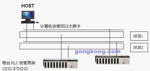

  1、 实验设备:DELL台式机 安装两张以太网卡。
   CS1D-CPU65H ,CS1D-ETN21D两块
  2、 计算机安装CXP4.0,Finsgateway2003+FgwEtnUpdate200301。
  3、 系统结构图:
  4、 设定步骤:
  在CXP中的IO表中设定ETN单元的模块设置
  1) 设定Primary Unit NO:A(0)
  设定Secondary Unit NO:A+1(1)
  2) 设定 Primary Node NO :B(1)
  设定Secondary Node NO:B(1)
  3) 上电设定IP地址,默认IP地址 Primary Unit 192。168。250。Node
   Secondary Unit 192。168。251。Node
   可以用CXP自己设定IP地址,子网掩码,转换方式,但IP地址最后1位相同,下载到PLC
  4) 创建IO表,在PLC的设定中设定双工通信单元允许,下载。
  5) 断电后,设定Primary Unit NO:A(0)设定Secondary Unit NO:A(0),两个通信单元Unit NO相同。但占用A和A+1的CPU BUS地址
  6) 上电,使用CX-Server创建路由表。Primary 为 C(1),Secondary C+1。
  7) 上位计算机启动Finsgateway,在ETN的属性中允许Duplex,分别为Primary和Secondary选择网卡,网路表为C和C+1,通信单元号为D和D+1。
  8) 连接成功后ETN21D的SD,RD等灯全亮,只有Secondary的 DLP闪烁。
   9) 在Intouch 组态软件中选择OMRON Finsgateway的驱动程序,将ETN21DPrimary的网络号和节点号在Intouch的FINS驱动中设定,就可以通过以太网和CS1D进行通信.断开Primary或Secondary中的任意网络不影响通信进行.
