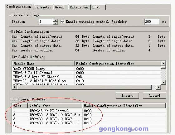

   使用OMRON专用的Profibus的支持工具软件CX-Profibus V1.0根据750-343的操作手册对CJ1M-PRM21和从站进行配置。配置画面如下:

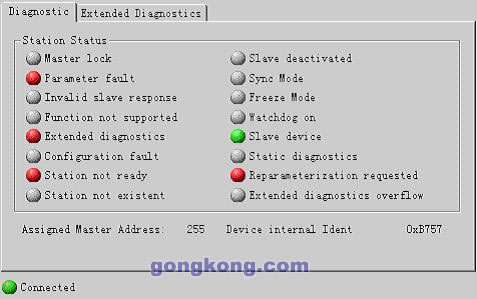

  该配置下载后,通讯无法连通,故障现象为CJ1W-PRM21的BF灯红色闪烁,750-343的RUN灯绿色常亮,IO灯绿色常亮,BF灯红色闪烁,DIA灯红色常亮,BUS灯红色闪烁(先以10Hz频率闪烁,再熄灭,再以1Hz频率闪烁2次,再停止,再以1Hz频率闪烁一次,如此循环往复)。查750-343的手册知道,这种故障指示说明配置信息的第1个字节有不正确。对750-343从站进行诊断,画面如下:
  经过和WAGO中国公司的支持工程师联系,他们认为750-343的第一个字节与750-323的不同。

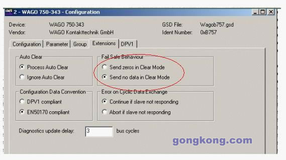

   于是对从站的扩展设置进行了改动,如下图:
  此设置下载后,PRM21的BF灯熄灭,750-343仅RUN灯和IO灯亮。这标志着主站和从站的通讯已经正常。
