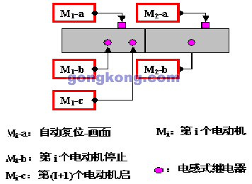

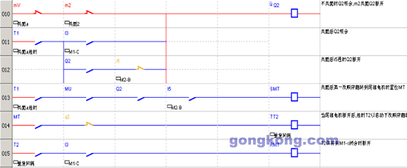

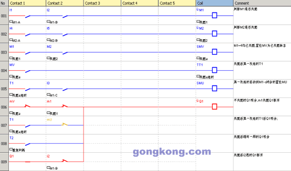

  下面以两个电机从左到右的波浪翻为例说明:
  样例程序说明:
  a.当电源接通时,程序要依次检测接近开关Mi-a、Mi-b是否接通;如有未接通的,程序要启动相应电动机,使其依次转到接通位置(使广告牌停留在同一画面上);
  b.当(1)条件满足后,M1开始运转;
  c.当广告牌转到M1-c接通时,M2开始运转;
  d.当广告牌转到M1-b接通时,M1停止;
  e.当广告牌转到M2-b接通时,M2停止;
  T秒后,重复(1)~(3)。

  本系统采用Zelio Logic逻辑控制器作为主控器,主要有以下考虑:
  (1) Zelio Logic 具有梯形图(Ladder)和功能块图(FBD)两种编程模式,比较容易使用。
  (2) Zelio Logic 继电器输出最大电流可达8A,可以直接驱动接触器。
  (3) 可以在Zelio Logic的LCD操作面板上设定和显示定时器和计数器等软元件的值
