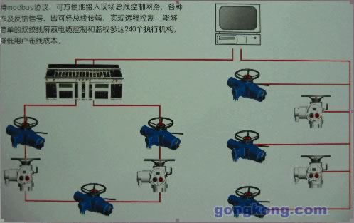

  Twido PLC支持Modbus协议,可接入现场总线控制网络。

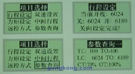

  人机界面为中文菜单,能进行参数的设置和状态显示。主控制器中能保存历史数据。

  人机界面为液晶显示,由无锡某公司为其定制,中文菜单的人机界面使现场调试更为直观。能对所选参数和力矩、行程、开度、远控方式进行精确设置,并能显示缺相、电机过热、过力矩等故障状态。
