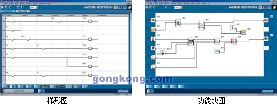

   (2)软件-梯形图和功能块图
  * 梯形图-可支持120行梯形图,每行程序可有5个触点,一个线圈;16个文本功能块;26个辅助继电器;16个定时器;8个计数比较器;16个加/减计数器;1个快速计数器;16个模拟比较器;8个时钟;带对LCD操作面板进行背光编程。
  * 功能块图-有23个预设功能块,6个逻辑功能块,还可支持顺控功能,

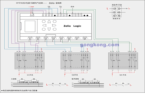

  3.应用描述
   每一部分由自己的变压器馈电,不能并联运行,同时最多只能由两台开关合闸
  * 平时两路电源供电:
  进线开关Q1合闸;进线开关Q2合闸;联络开关Q3分闸
  * 其中一路电源低电压或失电:
  进线开关Q1分闸;然后联络开关Q3合闸,进线开关Q2仍然合闸。
  或进线开关Q2分闸;然后联络开关Q3合闸,进线开关Q1仍然合闸。
  * 其中一路回路得电,自动切换:
  联络开关Q3分闸;然后进线开关Q1合闸,进线开关Q2仍然合闸。
  或联络开关Q3分闸;然后进线开关Q2合闸,进线开关Q1仍然合闸。
  * 其中一路回路故障失电:
  进线开关Q1分闸;联络开关闭锁Q3分闸,进线开关Q2仍然合闸。
  或进线开关Q2分闸;联络开关闭锁Q3分闸,进线开关Q1仍然合闸。
  * 真值表
  *接线图
