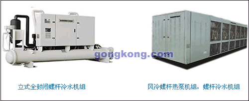

   随着中国越来越快的城市化进程,加之人民生活水平的不断提高,中央空调的需求日益增加,成为大面积建筑制冷和采暖的必备设备。目前,中央空调主要有燃油、燃气中型中央空调,有地温中央空调,有全封闭螺杆冷水机组,半封闭螺杆冷水机组及风冷冷热水机组等产品。而施耐德电气自动化产品在全封闭冷水机组及半封闭风冷机组都有较为成功的应用。
  2.产品简介及=S=产品方案
  相对来说,全封闭螺杆冷水机组的技术含量高一些,所以控制系统也就复杂,而风冷机组简单一些。
   由此,全封闭螺杆冷水机组最早采用的是=S=公司的Micro PLC加XBTF构成,其主要构成是:
   TSX3721+TSXDMZ25DR+TSXDSZ08R5+TSXAEZ801(1-3pcs)

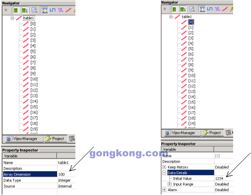

  在此应用中,我们遇到了一个技术难点:如何在Twido PLC中完成上千个变量的查表功能?由于目前Twido 内存字为最多3000个,所以上千个数据会占用很大的内存资源。为了解决这一问题,我们很好的利用了子程序的编程技巧,将上千个数据利用赋值程序分割成数十个子程序,并在子程序中使用同一数据区,这样就很妙的解决了这一问题,而且由于每个子程序的数据不到100个,所以其查询速度较之以前更快。
  在该系统中,我们仍然选用了施耐德电气新的触摸屏XTBG与Twido相配合,在给XBTG的编程过程中,我发现 MEGELIS XBTG系列产品内存大,并且有可以编写JAVA 脚本的强大功能,可以巧妙的将庞大的数据表放到XBTG中进行查询,即在XBTG中定义与Twido PLC查表功能相等数量的变量,并将变量的初始值设为表值,在脚本中编写查找Twido给出地址的数值并下传给Twido,这样,就绕过了技术障碍,又给客户展示了XBTG强大的数据处理能力。
  3.结束语
  本系统使用施耐德全套解决方案,主要有以下特点:
  a) 充分利用XBTG触摸屏内部大量的内存空间来存放用户工艺参数,简化了Twido PLC的编程工作,使PLC系统更容易维护。
  b) 采用新发布的高集成度的模拟量模块,大大降低系统成本。
