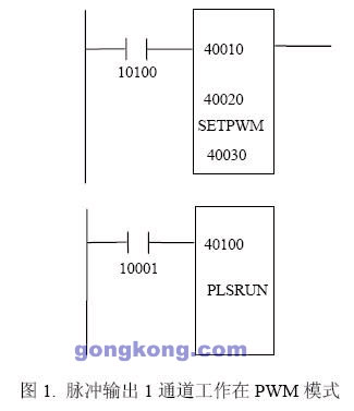

  1、PWM 模式PWM 模式是指输出任意占宽比的无限个数的脉冲序列。通过调用PWM 设置功能块(PWMSET)可以选择脉冲输出工作在PWM 模式。
  在设置好相关参数后,调用脉冲输出运行功能块(PLSRUN)就能把新设置好的PWM 波形输出去。图1 是设置脉冲输出回路1 为PWM 输出模式的一个例子。
图1.
  图1. 脉冲输出1 通道工作在PWM 模式

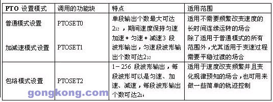

  2、PTO 模式
  PTO 模式是指输出等占宽比的有限个数的脉冲序列。根据不同的情况又有3 种不同的参数设置方式,见表格1。
  表1. PTO 模式设置方式特点比较
  用户可以根据实际需要选择某种设置模式来设置PTO 。在设置好相关参数后,调用脉冲输出运行功能块(PLSRUN)就能把新设置好的PTO 波形输出去。下面将结合一个自动读卡机控制系统的案例来具体阐述脉冲输出PTO 的使用。

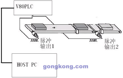

  1、自动读卡机系统简述
图2.
  图2. 自动读卡机系统构成
  自动读卡机系统由上位机、V80-M40DR 、两个步进电机及机械系统组成(参见图2)。上位机与PLC 之间进行通讯,完成对PLC 的编程,以及命令控制和过程监控,PLC 用于控制2 个步进电机的动作。具体的工艺流程是:上位机发“推卡”命令,PLC 做出相应的控制,并且由脉冲输出接口1 驱动电机1 把卡推放到工作台,然后等待上位机进行数据读写处理;接着上位机根据读写情况,发“ 好卡” 或“坏卡”命令,PLC 由脉冲输出接口2 驱动电机2 把卡推放到目标位置。要使电机以一个比较“平稳运动”的方式运作,电机应该从一个比较低的速度平稳加速到目标速度,再以目标速度匀速运行一定时间后,然后平稳减速到停止,V80 系列PLC 的PTO 包络输出方式能很好满足平稳运动的性能要求。本系统中还需配合电机的运动做一些与顺序相关的其它I/O 的控制,本系统将采用V80 的CAM 功能块来完成此项任务。

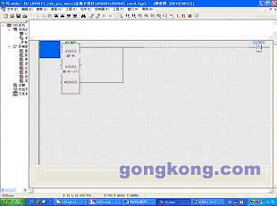

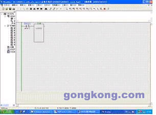

  2、自动读卡机系统编程范例1) 初始化程序利用首次扫描标志调用一个子程序,在子程序中初始化脉冲输出参数。参见图3、图4。
图3.
  图3. 首次扫描标志调用子程序1
图4.子程序1
  图4.子程序1

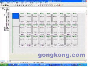

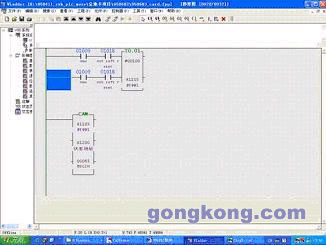

   中初始化电机参数2) 电机的控制参加图5、图6。选定一个用户变量单元来(40020) 保存每次上位机发来的命令字,并与上
  一次保存的命令字(40030 )做比较,当命令字有变化,则表明有新命令,否则就没有新命令。有新命令时,重启一个定时器(41103 )由0 开始计数。即开始一个新的控制过程。
图5.PLC
  图5.PLC 判断是否接收到新命令
图6.收到新命令后重启定时器
