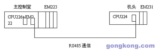

    针对原来顶管挖掘机的机头随着挖掘长度的增加,控制电缆(31芯)的增长,在插拔过程中电缆的故障率较高,维修较麻烦,而且电缆也笨重,为改善这种状况,需对原有的控制系统进行改造,将机头与主控站的电气控制连线改为可编程控制器(PLC)通讯方式,可编程控制器(PLC)的高可靠控制性能将极大地提高原操作系统的性能,而通讯电缆仅只有2芯,重量轻,使用方便,维护简单。
  二 ,设备工作原理及改造方案。

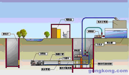

    1 ,此顶管机为意大利进口, 包括两个部分, 机头部分跟主控站部分 ,该机可进行地面遥控操作,主要参数实现动态数字化显示,还配备有灯光模拟盘和故障声光显示,可以一览机内和地面各系统的工作情况 。结构紧凑、机械化程度高、管内无需人操作的全遥控式控制、顶进安全、顶进过程无需降水、方向易控且稳定,出的泥浆需要另外采用泥水处理设备处理。适用于混凝土管及钢管的管道顶进。
    2, 控制要求
    在主控室控制机头的 电机, 水泵, 油泵, 纠偏, 主机启动,停止,正反转。工作阀开关,旁通阀开关,总方向阀开关。 为开关量控制, 同时 ,机头的 纠偏跟水平,偏转有6个模拟量要在控制室的仪表上面显示出来 。 可以通过观察模拟量的值, 来即使的操作机器 。 使之正常运行。
  三 系统构成

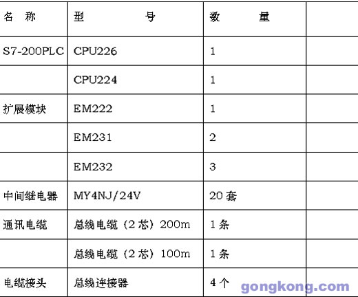

    该自动控制系统如图所示,采用西门子公司的 S7-200 PLC系统;该系统是具有高速、高效、高可靠、一体型CPU的PLC系统,通过200高性能的通信功能,用NETR,NETW指令,主控制室的PLC作为主PLC,机头的224CPU作为从站 ,通过在控制室操作,来控制机头的设备,来达到双机通信控制。
  主要设备选型
