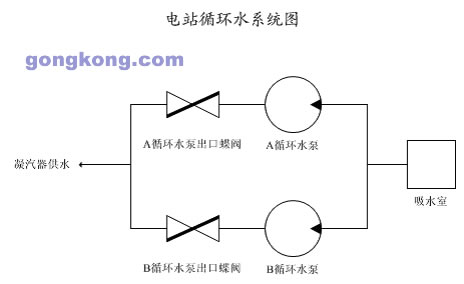

    该电站循环水系统共设有四台循环水泵。每台机组有A、B两台循环水泵,均采用母管制供水,双泵并联,入口联通,互为备用,如图1所示。
图1
  图1

    系统主要对循环水泵、滤网以及其出口的蝶阀进行控制,其I/O点数为300多点,要求实现数据采集、程序控制等功能,同时电站控制室内保留少量的后备仪表和主要的操作开关,并将数据通过光缆传送至操作员站。能实现通过CRT对循环水系统进行控制。系统设有必要的手操开关,当控制系统出现故障时,不影响设备的手动运行。
