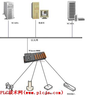

  系统架构图:

  1.和传统模式相比,省去IPC的成本。另外,Wincon-8000提供VGA接口,USB接口,只需要接一块触摸屏就可以实现现场的人机功能。
  2.Wincon-8000 无风扇,无硬盘,采用Compact Flash作为存储介质,最大可扩充1G空间来存储现场数据,另外与操作系统分离的独特的设计,即使控制器的操作系统崩溃,数据也不会丢失。在此应用中客户用来保存每天的现场运行状况信息.
  3.控制器本身带有一个以太网口,一个全Modem信号的RS232和一个RS485界面。用户可选择多种接入网络方式,直接接入信息中心.使管理中心能够了解到现场各个环节运行状况.
  4.扩充灵活,适应性强。Wincon-8000系列产品提供3或7个插槽供用户使用不同的I/O模块。此应用一共有16点数字输入,30点数字输出信号,及8点模拟输出和4点模拟输出入.
