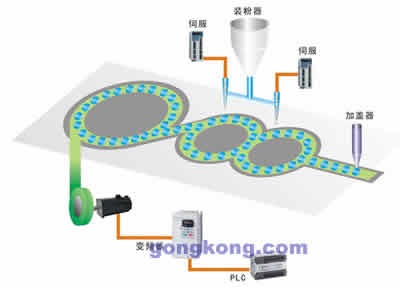

  系统配置:
  台达触摸屏(DOP57CSTD) 1 台
  台达EH系列PLC(DVP32EH00R) 1 台
  台达变频器 (VFD007M21A) 1 台
  台达伺服(ASD-A0421BA ) 2 台
  该设备的运行参数主要有:罐装量设定、罐装量调整,速度设定等等,通过台达触摸屏的友好人机界面的参数设定,把指令传送到PLC中,来控制整个系统的运行。
  台达伺服采用脉冲驱动,运行模式定于位置模式,变频器作为主驱动,定位于V/F模式下,速度的调整使用外置电位器控制,方便操作者进行速度的设定,同时外部配有五个光电反馈信号传感器,以检测罐装同步,粉剂料的添加等外部动作。
  在这里使用台达的PLC,主要因为其一个很大的优势:高速脉冲输出最高可达到200多KHz脉冲数,并且是两路同时可运行此脉冲数,如使用别的品牌PLC,成本将增加很多。
