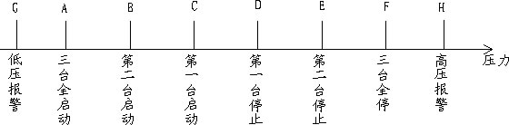

    1.2 压力设置
    压力段设置如下图:
    压力由模拟量模块采集,以数字形式设置压力段。压力由压力变送器采集,转换为DC 0-10V电压,送给PLC的模拟量模块。经过调零及增益调整,0-1Mpa对应数字量为0-1000。要求的压力范围为0.62—0.75Mpa,对应数字量为620—750。

    初始启动时,空气储罐压力为0。先启动第一台。如压力不够,在B点以下,经过一段延时启动第二台。当压力检测经过一段时间延时,还在A点以下时,启动第三台。最多启动三台。每台启动后要压力检测要经过延时处理,以防止在压力临界时频繁启动停止。延时的时间根据系统状况确定,本程序中为T1是60S。当压力达到或超过D点时,经过一段时间延时,本程序中为T2是5S,压力仍在D点以上即停止最后启动的那台,即2号补机。压力达到或超过E点时,经过延时检测停1号补机。压力达到或超过F点时,经过延时检测停主机,三台全部停止,都处在停机状态。

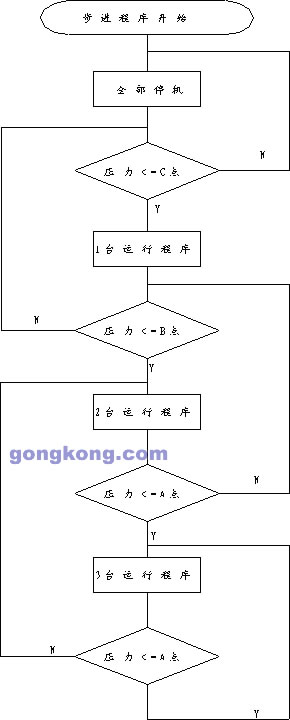

    模拟输入模块调零并调整增益以满足要求。模拟量在程序中并不经过运算处理,仅用作压力界限的判断。程序有自动运行程序,有手动运行程序。在手动时,各台压缩机由手动起停操作。在自动模式时,有步进程序控制。
    程序中压缩机台数控制采用步进程序判断。当选择好主机并按下启动按钮时程序进入步进程序。由压力界限值及实时采集的压力值判断应启动的台数。
    2.2 步进程序
    当选择好主机后,辅机就为其次序号码后面的机器。“自动启动”按钮按下时,就启动步进程序。步进程序有1台运行的程序,有2台运行的程序,有3台运行的程序。结构如下:
