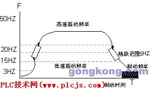

   B:震动电机的工作程序如图2所示:
图2
  图2
  有两种震动速度,高速震动频率为50HZ,低速震动频率为15HZ,负载为偏心轮,15HZ——25HZ为机械共振带。停车时间要求限制在20秒之内。

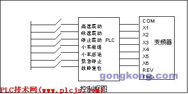

  为了节约投资,提高效率,根据工艺特点,我们选用一台变频器完成对小车电机和震动电机的控制,完成两种不同的控制过程。如图3所示。
图3
  图3
  通过交流接触器的机械连锁,实现两组电机之间的独立工作,由于变频器不能对不同功率的电机实施保护,所以电机配备了单独的热继电器KH1、KH2、KH3。
   在两种控制过程中一共有10HZ、35HZ、15HZ、50HZ、四种工作频率。我们采用1了多段速工作方式,通过多功能端子X1、X2、X3的组合切换来实现。
   为了避免机械共振对设备造成损坏,通过设定跳跃频率为20HZ,跳跃范围为5HZ,有效的避开了共振带,取得了很好的效果。

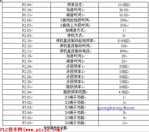

   在两种工作方式中,虽然负载特性不同,但是皆要求有较短的加速、减速时间,所以我们配了1500KW 40W的制动电阻。小车电机功率小,只有3.7KW,我们选择了较短的加减速时间——2秒,通过设定加速时间2和减速时间2,并且采用多功能端子X5相配合来实现,工作情况良好。震动电机负载较大,而且为偏心轮负载,要求启动力矩大,启动时间长,开始我们选用直线加减速方式,加速时间从小到大逐步调整,电机启动电流较大,最大可到50A,经常出现(E001)变频器加速运行过电流;减速时惯量较大,减速时间长,采用自由停机,从高速震动到完全停机需要85秒左右。所以对参数的设定有较高的要求,为了适应负载的工作特性,并向艾默生技术人员——刘振武先生多次请教,经过反复的调整,我们采用了S曲线加减速的方式,并将S曲线起始时间调整为30%,S曲线上升段时间调整为31%。加速时间1调整为36秒,减速时间1调整为16秒,获得了最好的控制效果。启动电流,比直线加减速方式降低10A左右,降到40A以下,避免了频繁出现的变频器加速运行过电流(E001)。采用减速停机配合直流制动的工作方式,停车时间为13秒。只有自由停车时间的六分之一。根据具休工艺情况,对低速震动和故障报警采用了自由停车方式。
   经过以上多种控制方式的相互配合,取得了较好的控制效果,不仅高效、节能,而且运行平稳。
