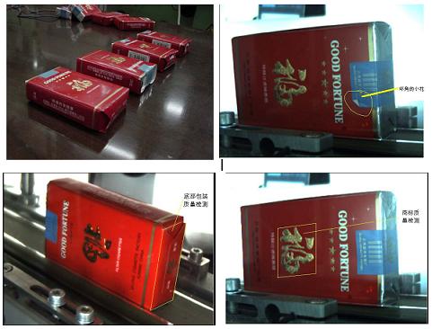

  包装有三种类型软包、硬包、条盒。由于软包的外包装比较软,容易变形,所以检测软包是所有检测中最难的。对于软包,一个最主要的问题是表面破损,如图所示:
  商标打印,(是否漏印,方向是否正确,位置是否正确);
  顶部小花,(是否漏印,方向是否正确,位置是否正确);
  顶部和底部的内部包装质量;
  内包装和外包装的相关位置检测等等。

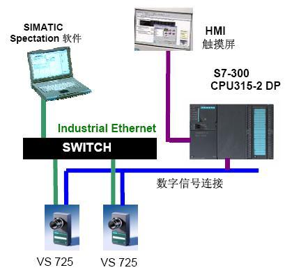

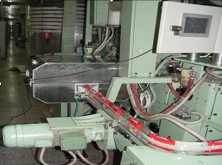

  生产线的速度是360 包/分钟,即 6 包/秒。机器视觉系统包括: VS725智能相机、S7315-2 DP和HMI 触摸屏。
 系统结构图 :
  检测原理 :
  两个视觉传感器分别对烟包的前部,后部,左部,右部和顶部五个面进行图像捕捉,然后用定位分析“软传感器”(VS720系列软件Spectation 功能)确定软包的边缘,根据确定边缘后的实际位置来进行检测任务。例如,对于顶部的图像,我们采用诸如密度、特征值计数、模板匹配、测量等“软传感器”来实现检测任务。检测结果输出到S7 300 PLC,该控制器进行编程来完成对剔除装置的控制,输出信号到执行系统-气阀来剔除不合格品。
经过在线调试后,我们获得了满意的结果。几乎全部标记过不合格品被全部剔除。应用该系统可保证不合格品不流入市场,这样就可以提升产品等级,用户的满意度和潜在的品牌价值,当然也可以降低回收的费用。
