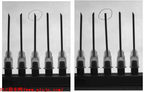

  一次性注射针可以分为针座和针头两个部分。针座的缺陷对产品的质量影响可以不计。而针头就存在着两种缺陷情况:首先针头在制作过程中针尖部位可能会产生毛刺;其次针头在自动装配过程中可能会产生倒插现象(针尖部位被插入针座)。影响针头的几个缺陷为:针尖毛刺、倒插。其中倒插不仅会对产品的质量产生直接的影响,而且严重的会危害到人的生命。如图1:
针头在自动装配过程中可能会产生倒插现象
正插                                                        倒插
图1

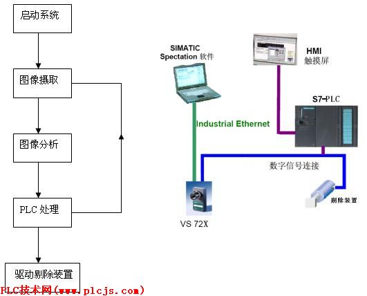

  本文采用了注射针检测系统用于一次性注射针的外观缺陷检测。该系统以西门子图像处理器[3]为核心,并结合西门子自动化设备,形成了既有简单的数字信号接口又有复杂的工业网络接口的系统,让用户能选择适合自己工况的系统,既方便又节省投资。
  其基本检测处理流程如图2,简易系统框架如图3:
基本检测处理流程和简易系统框架
        图2 基本检测流程图
  工作原理:首先光纤传感器感应到注射针,然后触发图像处理器拍摄图片,并进行图像分析处理,最后驱动剔除装置。考虑到现在的自动化生产需要,目前的剔除方法则采用整排剔除,如果需要更高的自动化水平,可以为每个针座加装吸盘。
