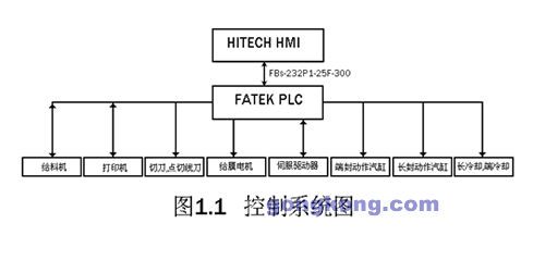

   根据现场生产要求,该控制系统主要由三部分组成:
  控制部分: 台湾永宏电机股份公司的FATEK可编程控制器(PLC);
  操作部分:台湾泉毅电子公司的HITECH PWS1711-STN2人机界面(HMI),
  执行部分:单片型给料机、日本松下伺服电机、普通打印机、长封/端封汽缸、给膜电机、
   切刀、点切线刀. 给等各一台(个).
  系统结构框图下图1.1所示.

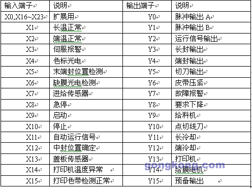

  系统关键的控制器PLC选用的是台湾永宏电机股份公司的FATEK MA系列FBs-40MAT机型,永宏第四代小型机FBs系列是一种有很高性能和价格比的可编程控制器,由于其结构紧凑小巧,执行速度快,功能强大及价格低廉等特点,符合本系统各方面要求.在该系统中,永宏表格式的伺服控制编程方式简而易己地实现了伺服控制,其高速脉冲直接驱动伺服电机.I/O点分配如下:

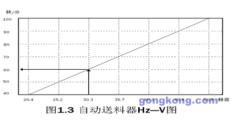

  自动供料器按照设定转速来决定其生产袋数.其转速则由变频器编程控制设定的赫兹数来决定,对应的赫兹-转速如图1.3所示.当设定30.3Hz时,则自动送料器以60转/分的速度旋转.

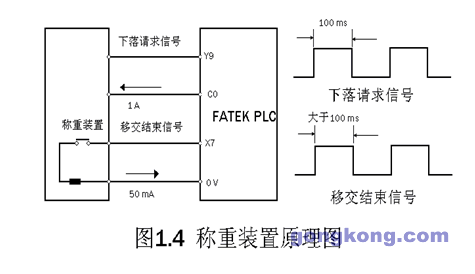

  称重装置又称连锁信号装置,用于与机器相连,其结构原理如图1.4所示.其中装入信号(下落请求信号)为可变脉冲宽度(一般100 ms),下落信号(移交结束信号)为设定脉冲宽度大于100 ms信号.

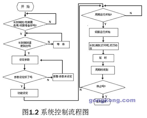

  3 控制系统主要工艺流程
  根据现场生产需要,设计如下系统控制流程,如图1.2所示.
