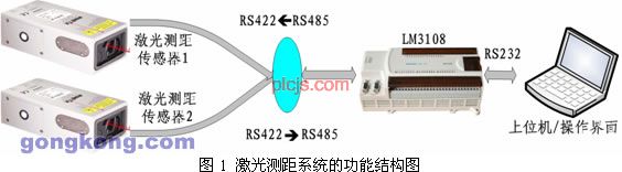

  1)杭州和利时自动化有限公司,杭州 310018 2)北京科技大学,北京 100083 摘 要:本系统以HOLLiAS-LEC G3小型一体化PLC为核心,采用自由口通信技术,对多台激光测距传感器进行监控,实现了激光测距系统的数据采集与处理。 关键词:PLC,激光测距传感器,自由口通信 分类号:TP315 Laser Ranging System Based on the HOLLiAS-LEC G3 PLC GUI Zhenfang1) Zhang Rujiang1) LU Weiyang2) 1) Hangzhou HollySys Ltd., Hangzhou 310018 2) University of Science and Technology Beijing, Beijing 100083 ABSTRACT: HOLLiAS-LEC G3 Micro PLC is the main part of the laser ranging system which can monitor several laser-ranging-sensors by the free port communication technology to data acquisition and processing. KEY WORDS: PLC,Laser-ranging-sensor,Free port communication 随着激光技术的发展,激光测距传感器在检测领域得到了越来越多的应用。本文所研究的基于HOLLiAS-LEC G3小型一体化PLC的激光测距系统,对多台激光测距传感器所采集到的数据进行处理,并将数据传送给上位机,实现了对多台激光测距传感器的监控。 1 激光测距传感器的基本原理 激光测距传感器的基本原理是,通过测量激光往返于被测目标之间所需的时间,来确定被测目标之间的距离。激光测距传感器的原理和结构都很简单,是长距离检测最有效的手段。 激光测距传感器工作时,首先由激光二极管对被测目标发射激光脉冲。经被测目标反射后,激光向各方向散射。部分散射的激光返回到传感器的接收器,被光学系统接收后,成像到雪崩光电二极管上。雪崩光电二极管是一种内部具有放大功能的光学传感器,能够检测极其微弱的光信号。记录并处理激光脉冲从发射到返回所经历的时间,即可得到被测目标的距离。 2 PLC控制系统硬件设计 基于HOLLiAS-LEC G3小型一体化PLC的激光测距系统的功能结构图如图1所示。系统通过PLC的自由口通信,接收多台激光测距传感器发送过来的数据,根据传感器提供的数据格式解析数据包,计算出测量的距离。系统的功能还包括显示测量距离、在非正常情况下报警、与上位机进行数据交换等。 PLC的CPU模块选用HOLLiAS-LEC G3系列的LM3108模块,其性能价格比很高,广泛应用于工业控制的各个领域。LM3108模块的标准配置包括两个串行通信接口PORT0和PORT1,其中PORT0为RS485接口,PORT1为RS232接口。采用RS232接口建立PLC与上位机的通信,实现PLC程序的下装和监控。采用RS485接口建立PLC与现场仪表的通信。 ![]() 3 PLC控制系统软件设计 PLC采用自由口通信方式接收激光测距传感器的数据,用%MB400~%MB411的12个字节作为通信接收寄存器,存放自由口通信方式下所接收的数据。所谓自由口通信,是指用户可以通过设置通信模式来改变通信接口的参数,以适应不同的通信协议。在PLC程序中设定的激光测距传感器的通信参数如表1所示。PLC控制程序采用和利时公司的编程软件PowerPro完成,下面详细介绍数据解析程序。其它应用程序从略。 表1 激光测距传感器的通信参数 ![]() 3.1 数据解析程序的变量定义 PROGRAM PLC_PRG VAR SetRS485: Set_COMM2_PRMT; (* RS485自由口通信参数设置 *) SetRS485Q: BOOL; (* RS485自由口通信参数设置标志 *) Receive: COMM2_RECEIVE; (* RS485自由口通信数据接收 *) ReceiveQ: BOOL; (* RS485自由口通信数据接收标志 *) ReceivedData: STRING; (* 存储ASCII码数据的字符串 *) 本新闻共2页,当前在第1页1 2
