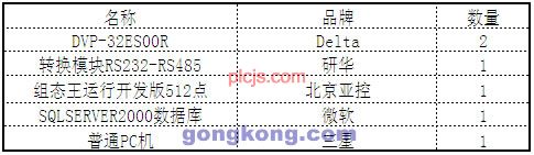

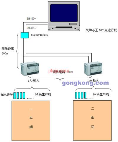

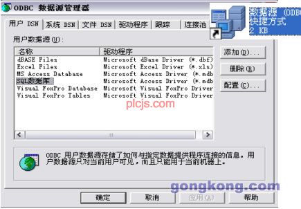

摘 要:某塑胶有限公司是专业生产手术等专用手套的亿元年产值企业。整个工厂多达26条生产线。由于生产产量都是依靠人工进行统计,所以在实际操作过程中,出现产品缺失导致投入的原料量和产出的成品量严重失衡,急需对整个工厂的产量进行准确的计量,因此项目基于性价比极高的台达PLC和组态王界面软件成功的开发出产量监控查询系统,得到了客户的赞扬。 关 键 字:台达PLC 组态王 数据库 数据的查询打印 报表组态 1引言 产量监控查询系统系统对整个工厂所有生产线进行实时监控,对每一条生产线的产量进行实时的存储,存储的数据通过组态王连接PLC,将PLC中掉电保持区的数据读到组态王自定义的相应变量当中,每分钟通过标准的SQL语言对数据进行存储(每分钟向SQLSERVER数据库中存储26条数据,即26条生产线的当前产量)。用户可以通过:日期、时间、时间段、车间、生产线对任何车间、任何生产线进行产量的查询;能够对任何车间、任何生产线进行月产量的统计。同时在查询出满足条件的记录后,将结果通过报表的组态显示在相应的表格当中,可以对该结果进行存储和打印。 2系统设计 2.1系统框图(图2) ![]() 图1 产量监控查询系统画面 2.2设备选型设计 ![]() 3 系统分析 3.1功能要求 可以任意查询一车间、二车间任何生产线(共26条生产线)任何时段的产量。具体明 细如下: (1)每条生产线产量的数据至少能够保存四个月的储存期,以便对历史数据进行查询。 (2)要求能够查询每条生产线任意每月、任意每天、任意每小时、任意每分钟的产量。 (3)要求能够对任意每条生产线在任意时段的产量进行查询。 (4)查询出来的任何结果要以特定的格式在报表中进行组态,同时将结果打印。 (5)各生产线任意每月产量、任意每天产量、任意每小时产量、任意每分钟产量可以在电脑上用柱状图、实时趋势曲线的形式表现出来 3.2查询方式 (1)能够按照日期进行查询(格式:Year/Month/Day) (2)能够按照时间进行查询(格式:Hour/Minute/Second) (3)能够按照生产线进行查询(一车间:1-1、1-2;2-1,2-2;3-1,3-2;4-1,4-2; 5-1,5-2;6-1,6-2;7-1,7-2;8-1,8-2 二车间:1-1,1-2;2-1,2-2;3-1,3-2;4-1,4-2,4-3,4-4) (4)能够按照任意时间段进行查询(格式:Year/Month/Day Hour/Minute/Second To Year/Month/Day/ Hour/Minute/Second) (5)能够按照班次进行查询(格式:早班,中班,晚班)早班:7:30—15:30 中班:15:30—23:30 晚班:23:30—7:30 (6)能够查询任意每月任意车间、任意生产线的产量 (7)能够运用<1>——<5>的各种不同的排列组合进行复杂的查询 4难点及实现方法 4.1 海量数据管理 两个车间共26条生产线,每分钟要有26条记录生成,每分钟向数据库插入26条记录。 该系统全天24小时工作,不允许停。所以一天的数据量为37440条记录。每月的数据量为1160640条记录。如果要存储四个月,则数据量为4642260条记录。数据量是相当庞大的。硬盘的数据存储接近2-3G,不仅会造成在查询时,系统资源严重被占用,同时普通的数据库如ACCESS的表格没有能力管理如此庞大的数据系统。ACCESS在管理如此庞大的数据时,不仅系统会造成不稳定,同时会出现不可预料的情形。所以只能寻找能够管理大型数据系统的数据库,因此可以选择SQLSERVER或Oracle。 4.2 基于WindowsXP创建SQL服务器的新数据源 组态王支持对标准的数据库进行数据的插入、选择、删除等基本的操作。同时支持标准的SQL语言。灵活的运用组态王提供的SQL函数使组态王通过ODBC(开放性的数据源)配合标准的SQL语言对数据库进行各种简单和复杂的操作。 在Win2000/Winnt/Winxp等操作系统下,必须正确的进行设置:从控制面板中 双击性能和维护,如图3所示。以WindowsXP为例说明。 第一步:在控制面板下选择 管理工具->ODBC数据源,双击图标 出现图2界面。 |
| 上一篇: 热网监控工程ADSL网络与PLC通讯方案 下一篇: 基于HOLLiAS-LECG3PLC的激光测距系统 |
