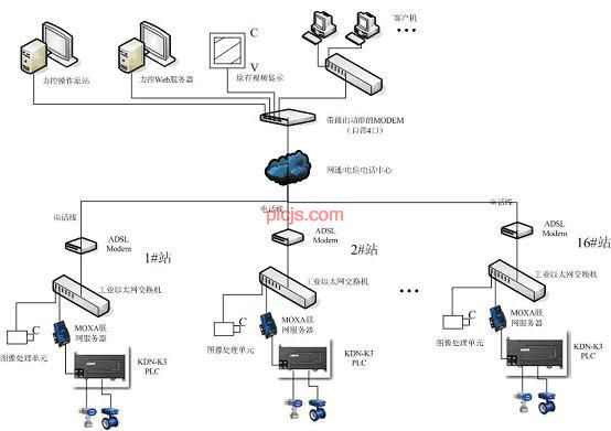

一、 概述 按照新一轮城市建设和经济发展规划,城市建设和经济发展对优化城市能源结构提出了更高的要求。而推行热电联产、城市集中供热,是解决城市能源结构和环境污染问题的有效措施,充分体现节约能源、保护环境,提高能源利用效率、企业经济效益和社会效益的最佳途径。所以既有利于节约能源,又有利于提高热电企业的经济效益和社会环境效益,给热电企业的发展创造了更加广阔的前景。 随着热用户的不断增加,热用量不断的加大,而怎样才能更好,更有效的对整个热网管道,热用户计量进行管理呢?利用远程监测,对整个热网管道,仪表进行跟踪监控,不仅可以全面掌握整个热网管线供热状态,还能快速、准确地反映仪表故障报警信息,方便维护人员及时查修,这样不仅节省大量的人力、物力,而且极大的提高了热网的现代化管理水平。城市热网监控作为数字化城市的一个方面,已显示出越来越重要的作用。 二、 需求: 将下属的16个分站的数据传递到中央数据中心,由于数据中心与各分站之间已经建立了 ADSL视频网络,因此针对本项目,借用原有的ADSL网络进行数据通讯是最具性价比的方式。同时,由于系统以后需要根据需求扩展,要求对系统的开放性、可维护性和扩展性给予充分考虑。 三、 系统设计原则 1.安全可靠稳定性原则 系统的安全可靠运行起着十分关键的作用,因此在系统建设过程中,将系统的安全可靠性稳定性作为设计的首选原则 2.开放性原则 坚持开放行原则,为今后系统的升级扩展维护和二次开放过程提供较大的灵活性 3.技术先进性原则 保证系统的先进性,只有这样,系统才能经受实际的考验,保证不会被淘汰 4.经济性原则 经济性原则不仅体现在设计过程中,而且会为系统今后的维护降低成本 5.操作维护简单原则 系统不仅要功能完善,而且应该操作简单,维护方便,这会为使用人员带来很多操作的方便性 6.可扩展性原则 为了使系统具有一定的应变能力,可以方便的修改和灵活的扩充,应使系统保证一定的可伸缩性 四、 系统概述 系统主要由力控监控软件、MOXA串口联网服务器和凯迪恩 PLC构成,这种方式的主要特点是结构分散、开放性好、稳定性强、性价比高并且扩展容易。力控软件主要负责数据采集、通讯处理、人机界面和WEB发布等工作;串口联网服务器负责将PLC的串口通讯转为以太网通讯,并将数据通过ADSL网络传递给力控软件;凯迪恩 PLC负责现场仪表和设备的通讯及数据采集和控制。主要工作方式:力控软件设在中央数据中心,数据中心有一个固定的外网IP,力控软件采用典型的C/S和B/S结构,B/S方式是作为WEB服务器,将实时数据和画面通过WEB进行发布,远端用户经过授权,无须安装任何插件,使用标准的浏览器通过固定IP或域名绑定进行访问即可在远程进行监视。C/S方式是力控软件作为标准服务器端与各分站的多个客户端(MOXA串口联网服务器)进行通讯,建立连接时由串口联网服务器主动向拥有固定IP的服务器端发出连接请求,服务器进行应答,建立网络连接之后,由力控软件主动向下位的凯迪恩 PLC发出请求,通过标准MODBUS协议与凯迪恩PLC进行通讯,MOXA串口联网服务器在中间起到透明转发的作用。整个通讯系统的拓扑结构如下图: ![]() 系统拓扑图 五、系统简介 (1)上位系统 上位系统服务器选用力控PCAUTO? WWW服务器版软件,以VC++或VB编程平台为辅助,使得数据中心监控软件具备良好的人机界面,操作直观,简便并且灵活性强等特点,可实现主要功能有: 1.24小时在线运行,实时采集各热用户子站的温度、压力、流量和其他运行参数,实时监测每个采集计量仪表的运行情况,而现场采集计量仪表出现故障也可以在短时间内发现,并将故障时间纪录备案,避免计量方面的损失;杜绝了用户偷汽的想法; |
