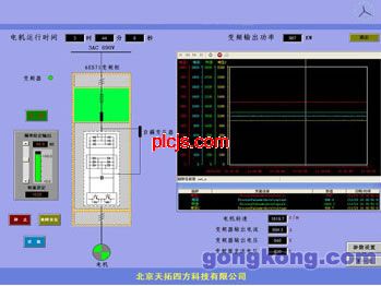

       一、项目背景: 风力发电机试验项目是山东淄博某厂与外商合资开发的为生产风力发电机而进行的前期试验项目。 二、解决方案: 根据该项目的特殊性与及要采集的实验数据,采用西门子6SE71 整流回馈变频器对电机进行超速、温升、超频等试验项目,PLC用S7-300系列,变频器作为DP从站,上位采用WINCC,与PLC之间通过MPI通讯,作为整个项目的监控与操作,采集试验电机的电流、电压、转速、频率等数据。  |
