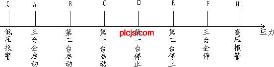

1.2 压力设置
压力段设置如下图:
  压力由模拟量模块采集,以数字形式设置压力段。压力由压力变送器采集,转换为DC 0-10V电压,送给PLC的模拟量模块。经过调零及增益调整,0-1Mpa对应数字量为0-1000。要求的压力范围为0.62-0.75Mpa,对应数字量为620-750。
1.3 控制要求
五台压缩机中有三台运行即满足压力需求。开机前首先要选择主机。没有故障机时,一旦主机选定,辅机依次为主机后的2台。主机出现故障时,主机后最近的辅机上升为主机,原来排在补机后的待机压缩机上升为停机状态。当辅机出现故障时,最近的处在待机状态的压缩机上升为停机状态。本程序中主机的选择要通过手动操作完成。在无故障时,如1号机为主机,2、3好为辅机,2、3号为主机时,依此类推。当4号为主机时,5号及1号为补机。当5号为主机时,1、2号为补机。依此循环。
当出现故障时,维修完成后,要手动复位;视其所排的次序及其后的机器工作状态来决定其能否投入正常状态。如果压力高,其次序后的机器都没有运行它可以投入正常状态。比如1号为主机,2号要恢复故障,当按下其复位按钮后,3号如正运行,它要等3号停机后才能恢复为1号主机,在3号停机前它一直等待。2号恢复为1号补机后,原来的2号补机变成待机状态。
初始启动时,空气储罐压力为0。先启动第一台。如压力不够,在B点以下,经过一段延时启动第二台。当压力检测经过一段时间延时,还在A点以下时,启动第三台。最多启动三台。每台启动后要压力检测要经过延时处理,以防止在压力临界时频繁启动停止。延时的时间根据系统状况确定,本程序中为T1是60S。当压力达到或超过D点时,经过一段时间延时,本程序中为T2是5S,压力仍在D点以上即停止最后启动的那台,即2号补机。压力达到或超过E点时,经过延时检测停1号补机。压力达到或超过F点时,经过延时检测停主机,三台全部停止,都处在停机状态。

程序中压缩机台数控制采用步进程序判断。当选择好主机并按下启动按钮时程序进入步进程序。由压力界限值及实时采集的压力值判断应启动的台数。
2.2 步进程序
当选择好主机后,辅机就为其次序号码后面的机器。“自动启动”按钮按下时,就启动步进程序。步进程序有1台运行的程序,有2台运行的程序,有3台运行的程序。结构如下:
2.3 系统的保护
  初始开机或当压力由高向低变化时,要启动多台机器时,要延时一段时间在增加一台机器投入运行。本程序中延时时间为60S。而当压力升高时,也需要延时,但延时时间设置为5S。是因为压力一定不能超过上限。延时的作用还可减少压力在判断点处时,频繁启动、停止机器。
