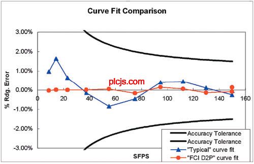

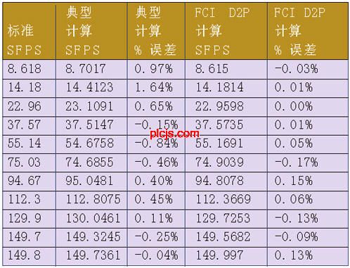

当热式传感技术在一致性和稳定性方面不断发展时,信号处理及硬件方面也有了突破性进展。FCI在标定数据收集和信号处理方面取得了进展,并且通过先进的曲线拟合演算法逐步提高了产品性能。下图展示了FCI突破性的曲线拟合方法,这种方法提高了产品性能和精度。从图1的常见误差差频宽可以看出传统型产品的局限性。而采用D2P曲线拟合方法的FCI的热式质量流量计,与传统型产品形成了鲜明对比。近年来,误差和不确定性缩减有了重大进展,使FCI产品在保持1001量程比的前提下,达到了0.5%的标定精度。
图1 FCI的D2P曲线拟合方法带来的性能提高
