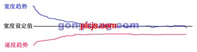

  (2)设计适合于现场的速度控制算法简单介绍如下:
   系统速度控制采用两步来操作,在刚开是生产时,观察宽度趋势的同时采用手动调节速度,当前宽度至调节死区范围内即可切换为自动控制。
   系统手动采用脉冲量的高次函数输出,使得在加速和减速分别通过一个点动按扭既可以实现速度大范围粗调,又可以速度小范围精调。操作很直观、人性化,手动模式下在规格刚生产时控制效果好,有效减少费料。
  自动调节采用变异的PID模式算法,简单介绍处理过程如下
  1设定时间常数;2设定比例系数;3对趋势值和设定值的差值积分;4计算速度变化量并输出;5在差值符号变化的时候积分量归零。
  整体速度控制过程的结果如下图

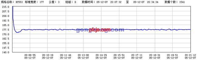

  (3)系统嵌入QS9000中过程统计。
   本系统在历史数据处理和统计方面增加了QS9000的过程统计,以此分析这个系统的控制能力,得到系统的能力指数和性能指数等关键信息,方便用户及时调整工艺,节约成本。
   历史趋势图
  在系统中自动对历史数据分析,形成SPC系统中的X(bar)—R图,信息齐全,可以很直观的看到系统的能力指数等统计信息,并对工艺卡的参数修改提供了很强的参照依据。
