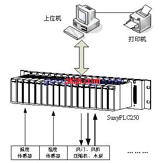

  3.2. 系统结构
  下图所示为药品库房温湿度监控系统结构。主要由温湿度传感器、SunyPLC250可编程逻辑控制器、个人计算机和空调设备等组成。其中空调设备包括风机、压缩机、水泵和风门,一般由企业自供。
  温湿度传感器安装于药品库房内,用于实时检测库房内的温度和湿度并将测量信号向SunyPLC250发送。风机、压缩机、水泵和风门等安装于空调机房,根据SunyPLC250运算结果产生相应动作,从而对温湿度进行调控。
  SunyPLC250可编程逻辑控制器是整个温湿度控制系统的核心,它获得温湿度传感器信号,与给定值比较并进行PID运算,结果输出至风门控制风量,从而达到连续调节药品库房内温湿度的效果。风机、压缩机和水泵等设备的开停可由SunyPLC250实现手动操作或联锁动作。通过ModBus总线,SunyPLC250向上位机发送实时测量数据和运算结果,接收上位机管理操作命令。
  上位机实时显示、记录温湿度测量值,当超限时能够及时发出声光报警,提醒仓管员注意或采取相应措施。现场所有电气设备的开停操作、过程参数设置等均通过上位机完成。另外,还可以定时或人工打印报表。

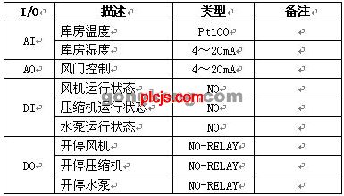

  3.3. 硬件配置
  药品库房温湿度控制系统主要包括以下类型的I/O点:
