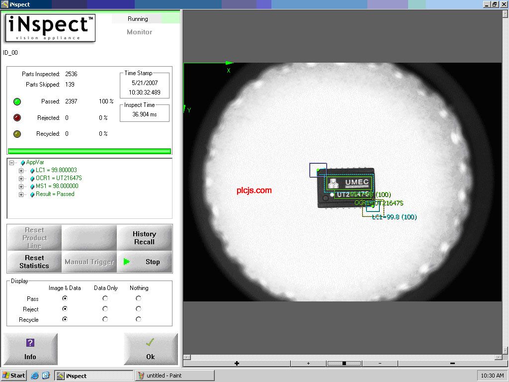

图片1是正确的安装和字符识别,系统输出PASS(合格) (注:将显示比例调到200%可以看到清晰的检测图片),输出部分显示绿色。

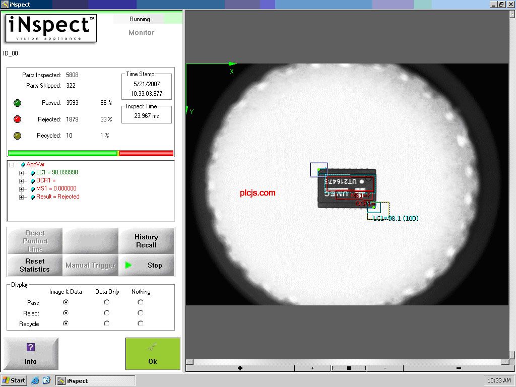

图片2是变压器安装反向的检测图列,从画面中可以很容易看出,输出结果为Rejected(不合格),输出部分显示红色。

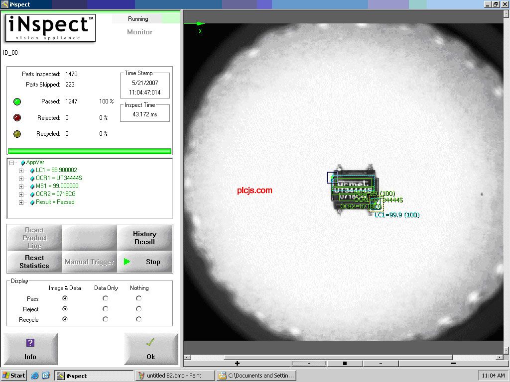

图片3是正确位置及字符,所以系统输出结果为Passed(合格)。

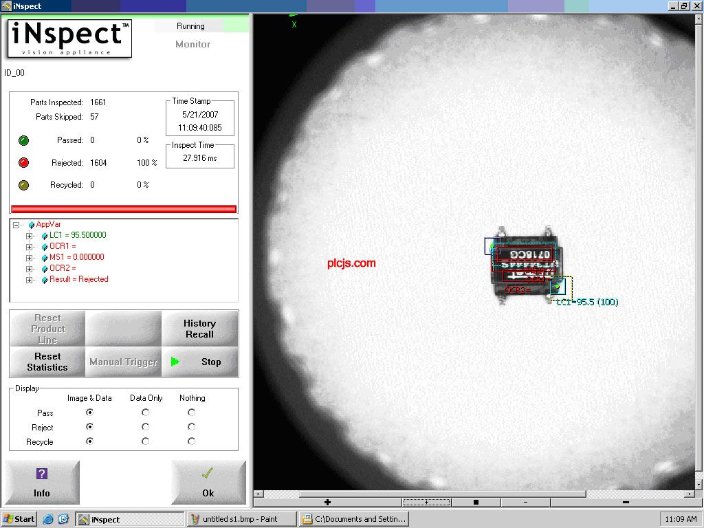

图4是反向的检测图列,输出结果为Rejected(不合格)

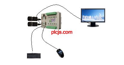

三、系统组成
软件模块
软件模块采用了DALSA Coreco公司IPD的iNspect智能视觉处理软件。

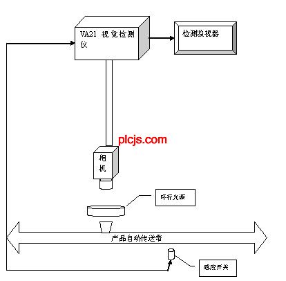

四、系统示意图
